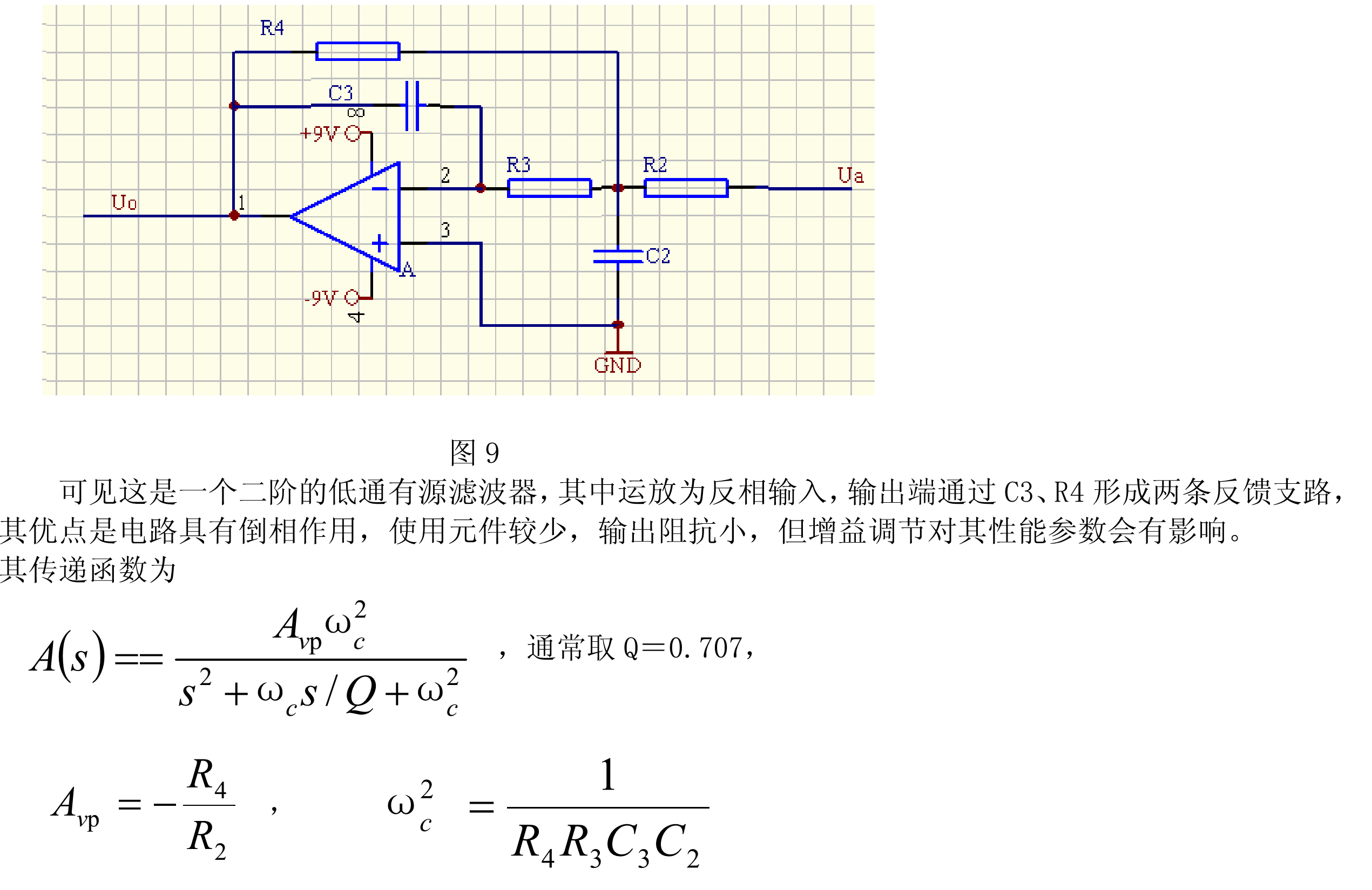

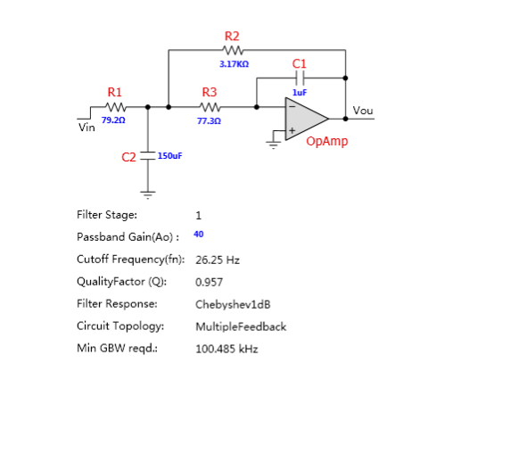

现在想用UCC3895做一个定频PWM占空比可调的BUCK电路请问一下尊敬的TI技术人员和各路大神这个方案可行吗?
