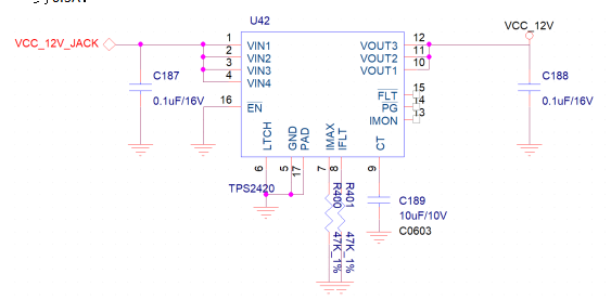

1、 我们设计的原理图如下,调试的时候为了方便将R400换成了100K,2A时保护,现象是和47K时一样的,设置的是自动模式,额外添加了2A的负载仪,电路板自身持续电流约0.5A:

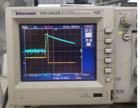

2、 如下图是上电时CT管脚电压与12V电流的变化,可以看到上电瞬间冲击电流较大,启动保护,但是在Tfault时间段内电流基本是在0.6A左右

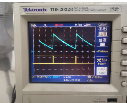

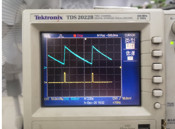

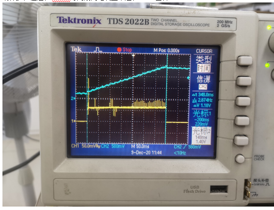

3、 如下是在电源保护关断以后,企图自恢复过程中的波形,可以看到每次MOS打开的时间长度在360ms左右,导通电流约0.6A,启动失败以后持续约9s再次尝试启动,如此往复,按照手册说明,在尝试恢复的这段时间内,电流应该是负载仪电流2A加上板卡持续电流0.5A一共2.5A,这与实测波形不符,需要帮忙分析;
