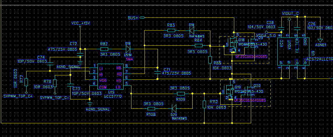

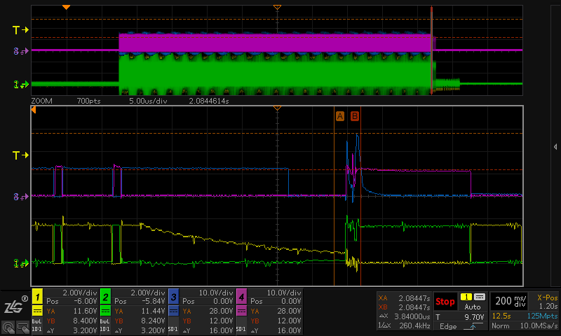

用UCC27712工作一段时间,芯片的输入端,把输入信号拉低,然后输出驱动同时为高,导致烧管子。
CH1:PWM上管输入信号
CH2:PWM下管输入信号
CH3:管子端上管驱动
CH4:管子端下管驱动
下图为设计原理图

    首先你需要确认这个同时为高,是驱动输入导致的,还是noise导致的?

    下图为设计原理图
    请帮我看看
    1、原理图,是否有问题,
    2、还有自举电容,过大的话是否会带来其他影响,根据管子QG,我初步计算出来的自举电容C71大概是0.1UF,我现在用的是4.7UF,不知道是否有影响,
    3、芯片输出到管子的栅极之间有20 mm的距离,驱动芯片和管子是否太远,开关频率 100K
    4、芯片供电的GND和功率的GND是相同。是否有影响?
    5、该芯片的使用,是否还有其它的注意事项。若有,请告知,谢谢

    你是指关机后的那些异常的波动吗?(第二个图最后那段?)
    不建议你选择过大的chargepump电容,最多0.47uF, 这个可能会影响驱动。
    驱动走线是不建议太长,你增加了二极管放电电路,这个上面没有比较增加电阻。
    模拟GND是建议和功率GND分开的,甚至驱动的供电都可以和功率GND分开。

    1、就是在光标 A\B之间的那一段波形,就是异常的
