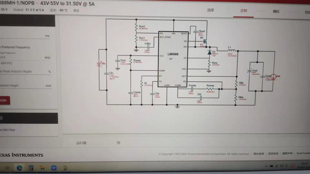

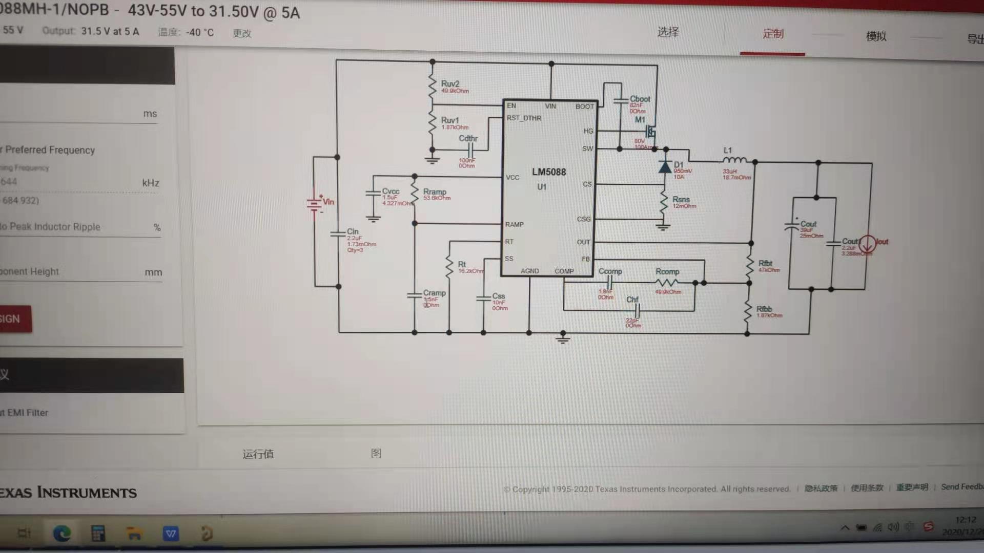

各位大大好,我在使用LM5088时出现一个问题,在常温时开关芯片能够正常工作,但在做-40℃的低温测试时发现芯片在带载启动时,电压会被拉低,有的甚至直接无法启动,使用的电路是官方的电路,元件参数是根据参考设计的,在输入电压在43v的时候直接就启动不起来,在48v以上能启动起来但输出的电压会被拉低一些,输出31.5v会被拉低到29v,主要是什么原因导致的呢?加大输入电容也没效果,是反馈环路的问题吗?
Hi
低温下,电容容值会有所跌落,加上layout可能不好对电路会有影响。
将以将输入电容适当加大,例如增肌22~47uF陶瓷电容,尽量靠近MOS输入端。layout紧凑一些.
VCC电容也可以适当加大。
