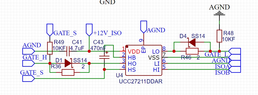

ucc27211高侧输入30V就会烧,然后接着自举钽电容烧毁,请问该如何解决
Other Parts Discussed in Thread: UCC27211
  • 由ISO7720Fx 输入的互补pwm波形是正常的
  • ISO7720Fx 输入的互补pwm波形是正常的

    换一个电容还会炸吗?
    即便电容的承压规格是16V,而是一般都超过30V的。 而chargepump电容的压差是12V,不应该有问题。
    所以首先确认是否是耐压,如果没有问题,再看是否是制程上的问题,造成电容炸裂一般除了过压,还有碰撞造成的内裂或者高温导致的短路。
  • 您好,自举电容换了50V瓷片1uf,没有再烧毁了,但是ucc27211依然还是输入电压过了30V就会烧毁,我尝试放上视频,视频上检测的是高侧mos栅极对地的电压,当超过30V后,波形会剧烈变动至芯片烧毁。
  • 大概找到原因了,就是栅极输出波形烂
  • 解决问题了,添加了几个1uf的输入电容,波形一下就好了
    参考了这个
    www.ti.com/.../zhca637.pdf

    输入电压noise很大吗?
