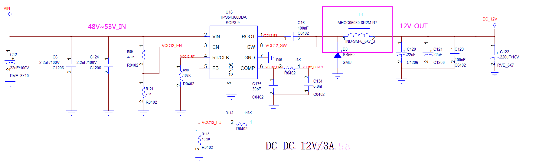

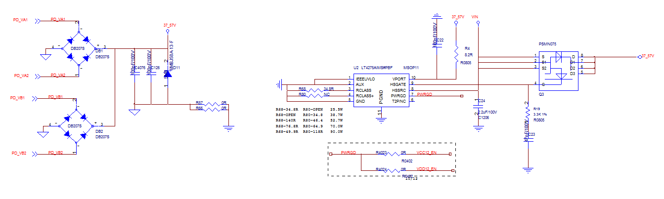

我们POE用到以下这个DCDC电路,发现TPS54360容易烧掉(现象为输出端短路),请问可能是什么原因导致的?图上电感是否合适?

因为我们不太确定电感L1的计算,就直接用了5V输出参考设计的8.2uH,请问我们要用12V@2.5A输出,电感应该用什么参数(这个电感应该怎么算?)?
