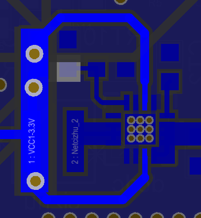

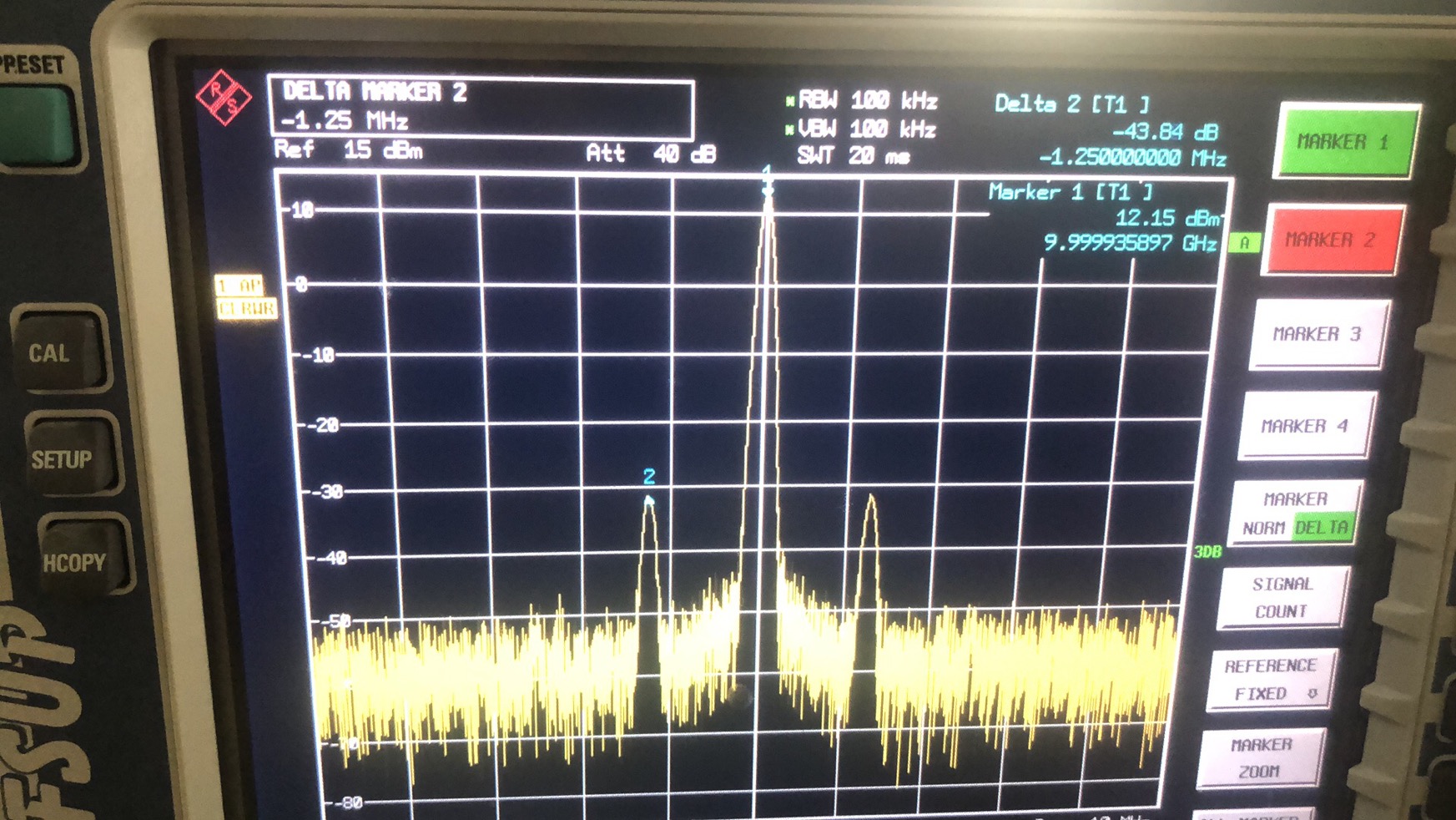

您好,我在用TPS62150给LMX2595供电时,发现它的1.25MHz开关频率对我的射频信号产生了干扰,如下两图,图二我在磁珠的一端直接打孔给LMX2595供电(LMX2595与dcdc芯片分别放在六层板的两边),不知是否是这个原因,请问有啥办法可以消除这个干扰

磁珠构成的滤波器放到供电端,即LMX2595这边(过孔的另外一断,而是电源输出之后)
同时要注意GND的layout, 电源功率GND要和模拟GND,数字GND等都是要隔离的。
