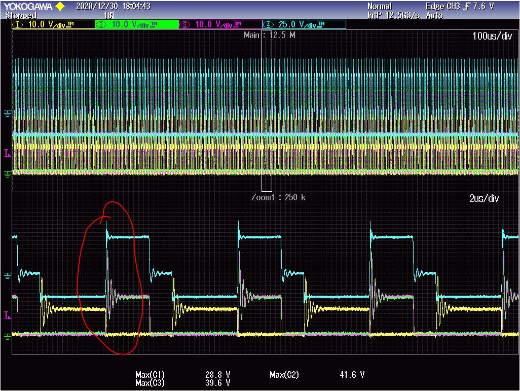

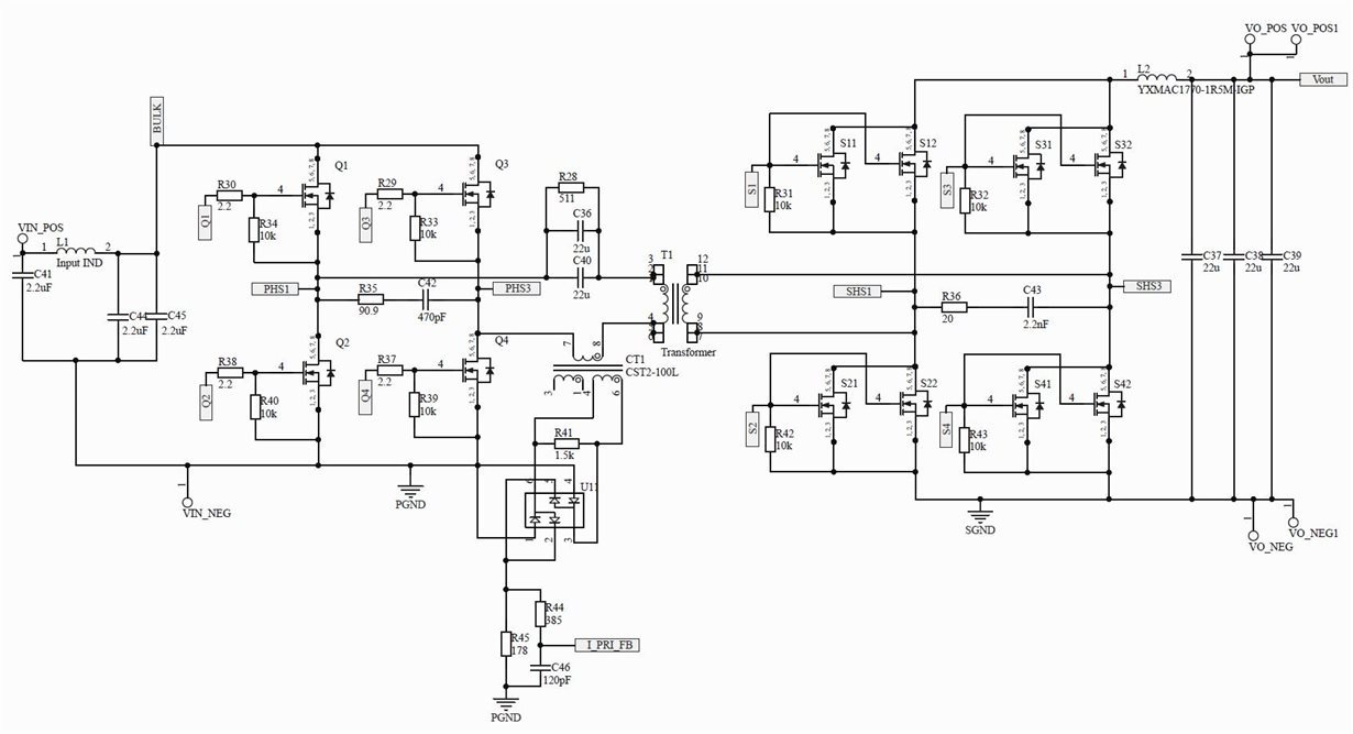

拓扑:硬开关全桥+全桥整流
副边控制IC:UCC28251
输入电压:36-72V
输出电压:12V
最大功率240W
疑问:加载时OUTA和OUTB发生相位偏移,请问需要修改哪个参数
原理图和波形如下所示:
波形如下所示:

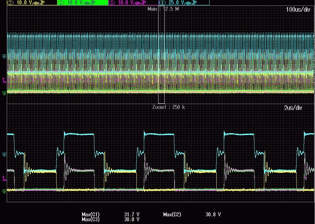

CH1:Uds_S2 CH2::Uds_S4 CH3: Uds_S1 CH4: 原边变压器输入电压
2A软起稳定后
增加负载至3A
