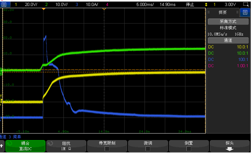

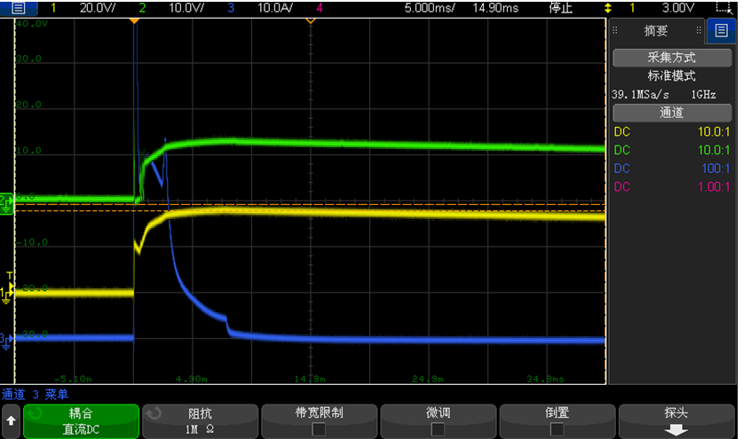

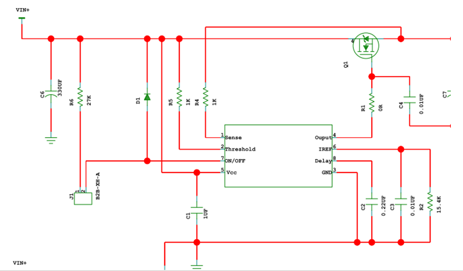

LM9061 使用烧MOS管。

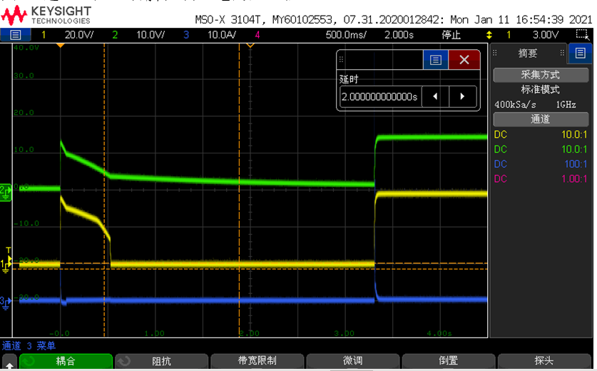

问题1:开启的时候,上电,然后掉电2秒左右,再启动
开机测量的冲击电流为 50A,10ms
问题2:MOFET会烧,特别是在开启阶段烧
电路参照的是Demo板设计的
目前问题1在demo板也是一样的
