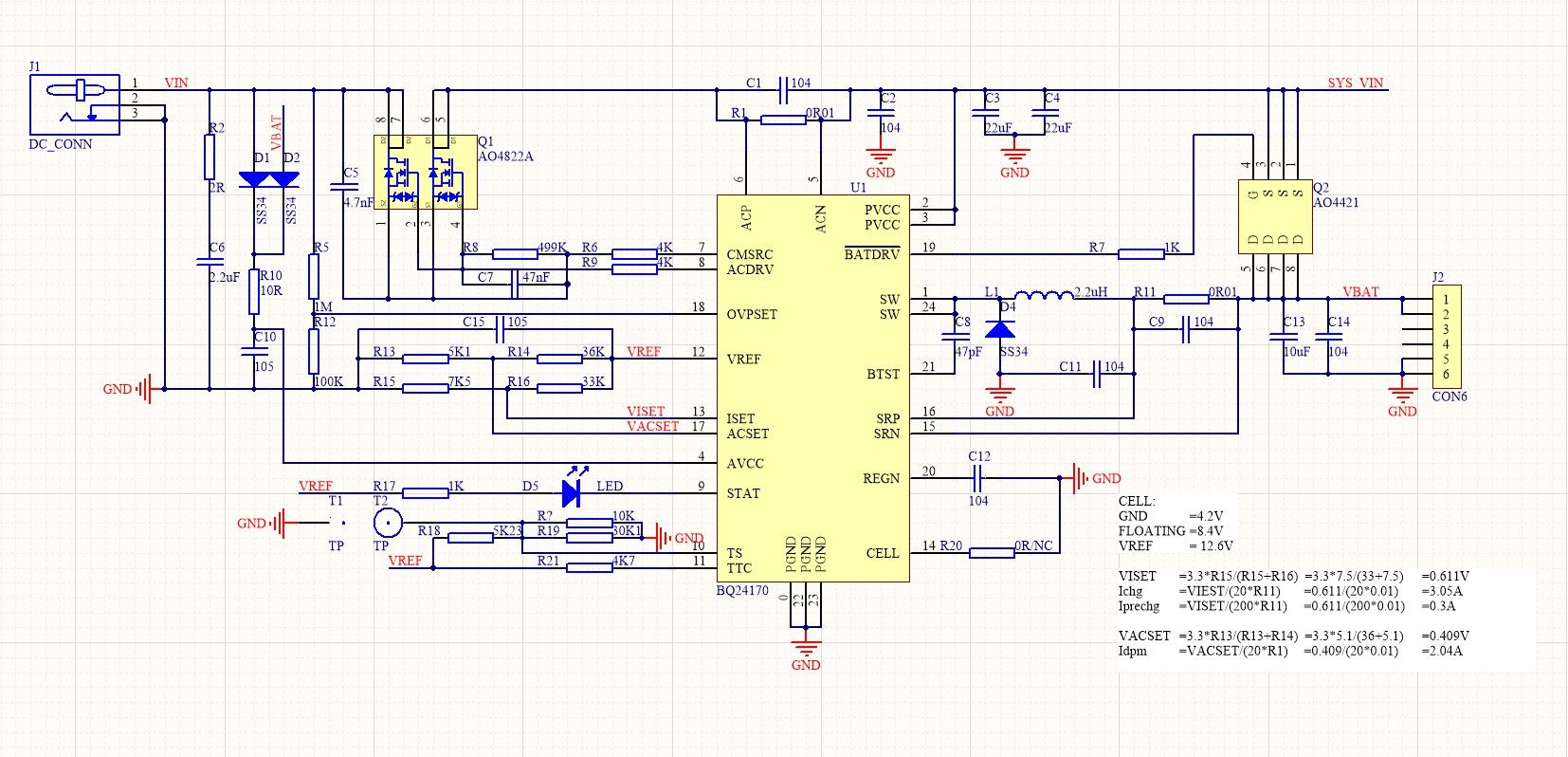

我现在使用BQ24170设计一个2串锂电池充电电路,设计充电电流3A,12V输入,限制最大输入电流2A,电路设计如下:
现在这个电路充电电流能满足3A,实测R11上电压由30mV左右,当前电池电压7.47V左右,12VDC输入2.2A,没有触发DPM,
然后我想测试下SYS_VIN带载时DPM能否触发,在SYS_VIN上接入0.5A的负载,实测充电电流没有减少,实测外部12VDC输入电流增加0.5A到2.7A,测试R1两端电压28mV,测量VACSET=0.435V,理论上最大输入电流只有0.435/0.2=2.175A,但实际已经超过了,DPM没起作用,替换过芯片也没有变化
请问是哪里设计有问题吗?麻烦各位工程师帮忙解答下,谢谢
  • 抱歉做下补充:
    上图中C8 自举电容实际焊接的为47nF,
    试过修改充电电流到4A,实测充电电流是可以到4A的,即修改VISET的值可以控制充电电流,但是修改VACSET的值无法限制输入最大电流
    充电电路充电时D5是常亮的,充满后熄灭,充电电路充电部分功能时正常的

      我根据BQ24170手册上的说法
    即RAC上的电压的20倍大于VACSET引脚上的电压时,芯片会进入DPM模式,主动减少充电电流来控制输入电流的大小,但实际我测试时发现,我把充电电流和最大输入电流都设置为2A,即设置ISET和ACSET引脚电压为0.4V,然后使用外部可调电源输入12V,开始充电,可以测到充电电流为2A,此时输入电流为1.3A左右,然后我外挂电子负载从VSYS上取电,缓慢将电流增加到超过2A,并一直往上提,此过程输入电流一直随着电子负载变化,超过2A后,充电电流并没有减少
  • 您好,测试方法的电路看起来没有问题。
    请确认ACSETnetwork,ISET network, sense 电路是否正确,
    方便抓一下 VACSET , VISET 的波形
    Finally capture the voltage across both sense resistors as you perform the experiment.
