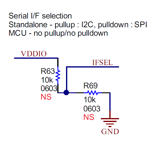

 手册上说,PWM调光时IFSEL需要接VDDIO,可是开发板上PWM输入时IFSEL管脚未接上拉或下拉,是我理解错了吗?还是以哪个为准?
