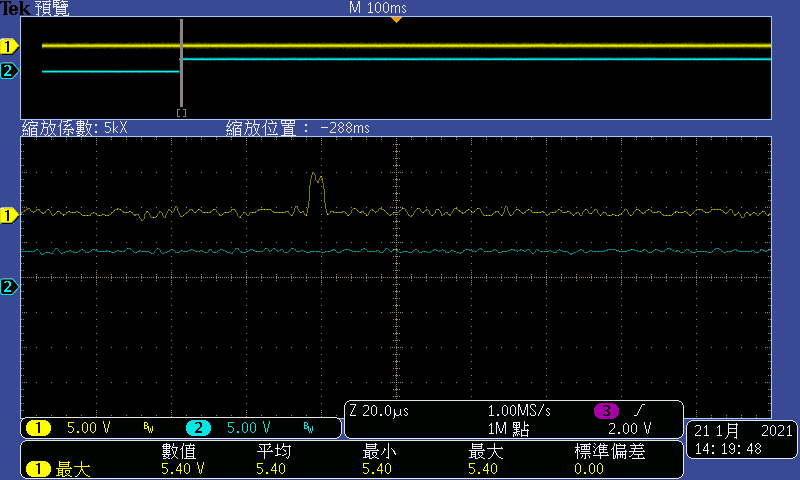

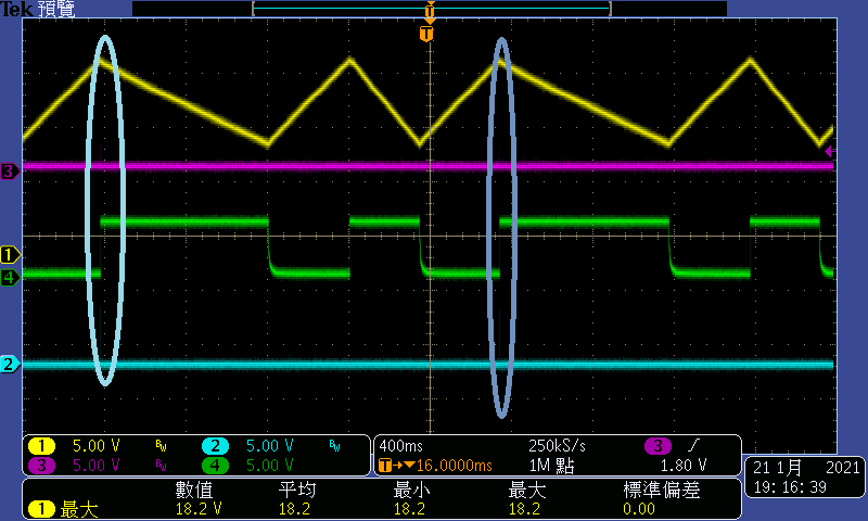

再量到run訊號後再次由示波器測量PWML的訊號會發現如下圖所示,(此時的測是條件是我設計的規格Vin = 60V ,電供限流給0.5A,無載時)
黃色是Vdd的訊號,紫色是我經過DRIVER(ucc27712)給mosfet(mosfet的型號是ixft44n50)的訊號,綠色是ref,藍色是ic(ucc28780)給出的訊號,從圈起來的地方可以看見是有pwml訊號的輸出的。

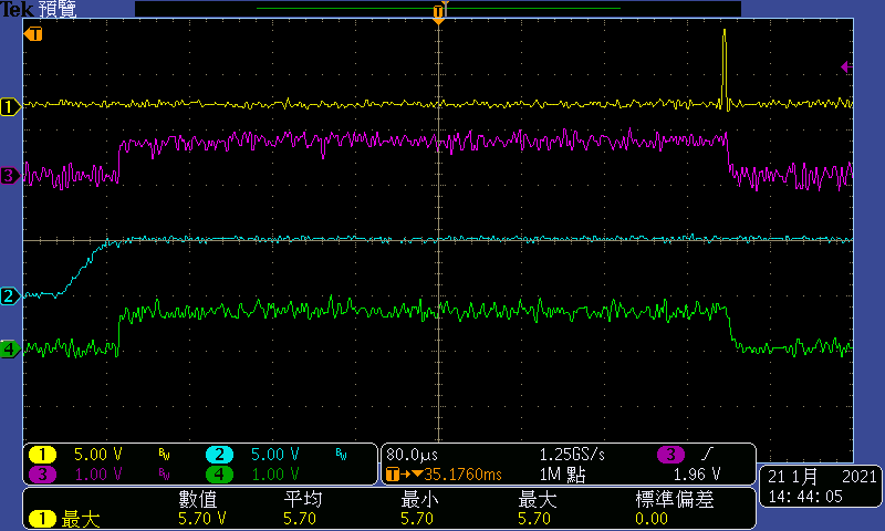

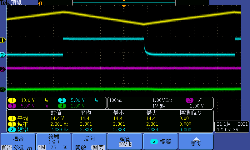

放大來看如下圖所示
從此圖看可以看PWML訊號給MOSFET的似乎有點小(似乎沒辦法使mosfet經由driver turn on)。
從ucc28780給出的訊號有串接一個電阻為47歐姆,不知道是不是電阻太大。

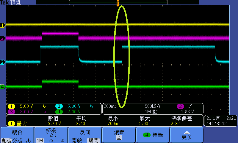

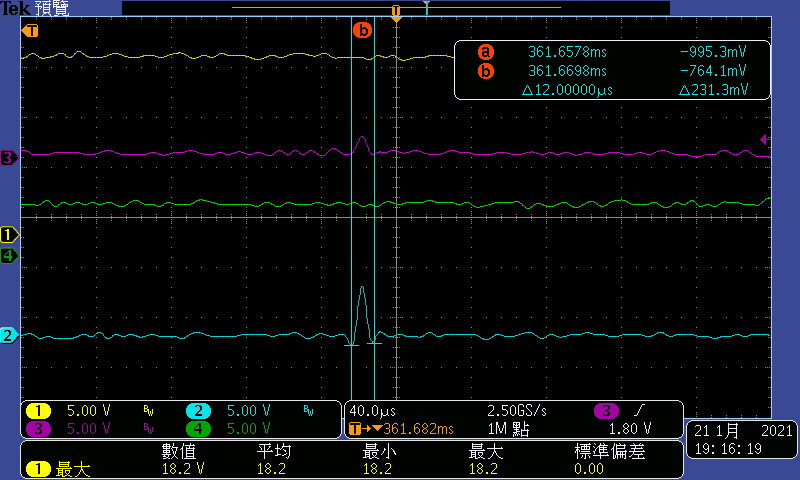

另一個問題是PWML訊號只有單獨一根pluse,似乎是進入保護階段,
在猜可能與先前問題一樣是CS PIN的保護,想請問是甚麼原因會使轉換器一值進去保護?
