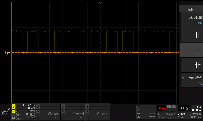

同时开启1-5组中的1 3 5三个电池的均衡,1 3可以,5不行,6-10也是一样。单独开启每个是可以的。

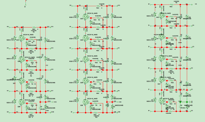

这是我们的均衡电路图
昨天用示波器测了开启均衡时N-MOS的G基,当只开5时,波形图如下
他的高低电平时间是没有问题的,和规格书上一致,总周期250ms,开启均衡的时间为70%175ms,这个时候电压是1.7。

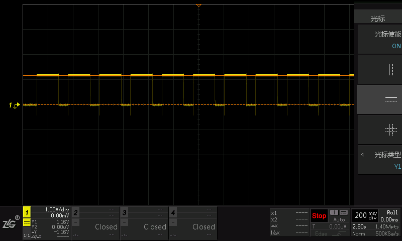

当只开两个时候,两个都能开启,下面是5号电池的波形图,时间也是没有问题的,但是电压降到了1.2v

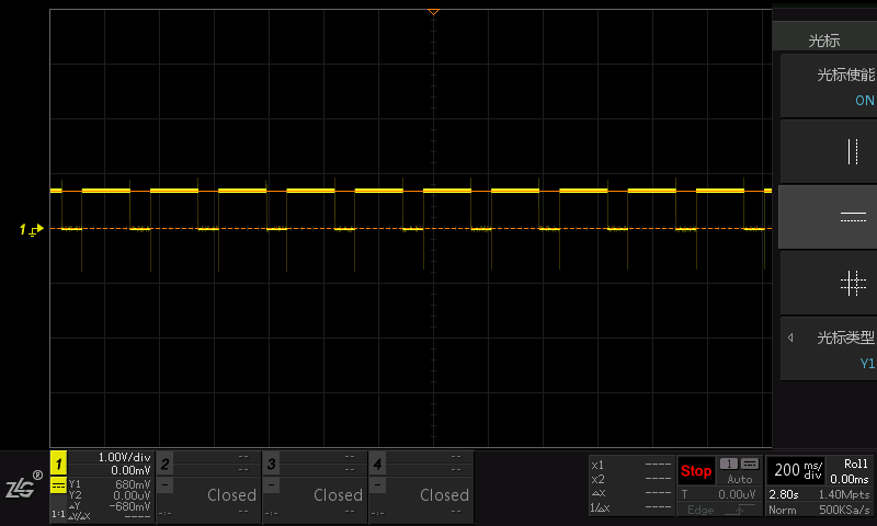

当三个同时打开时,1和3是可以的5就不行了。此时5的波形图如下
他的时间也是没有问题的,但是电压就降到了0.7v。
规格书上只说了不允许同时相邻的开启均衡,没说每组只能开启两个呀,这个是因为BQ76940本身对外输出能力有限,还是我们均衡的电路图有问题导致他的输出能力减弱,还是其他的问题
希望得到大家的帮助
