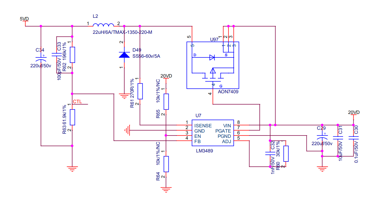

上下偏电阻配的是6.8k和110K,图忘记改了,而且MOS管G极的驱动波形不是方波,是个振荡波形
