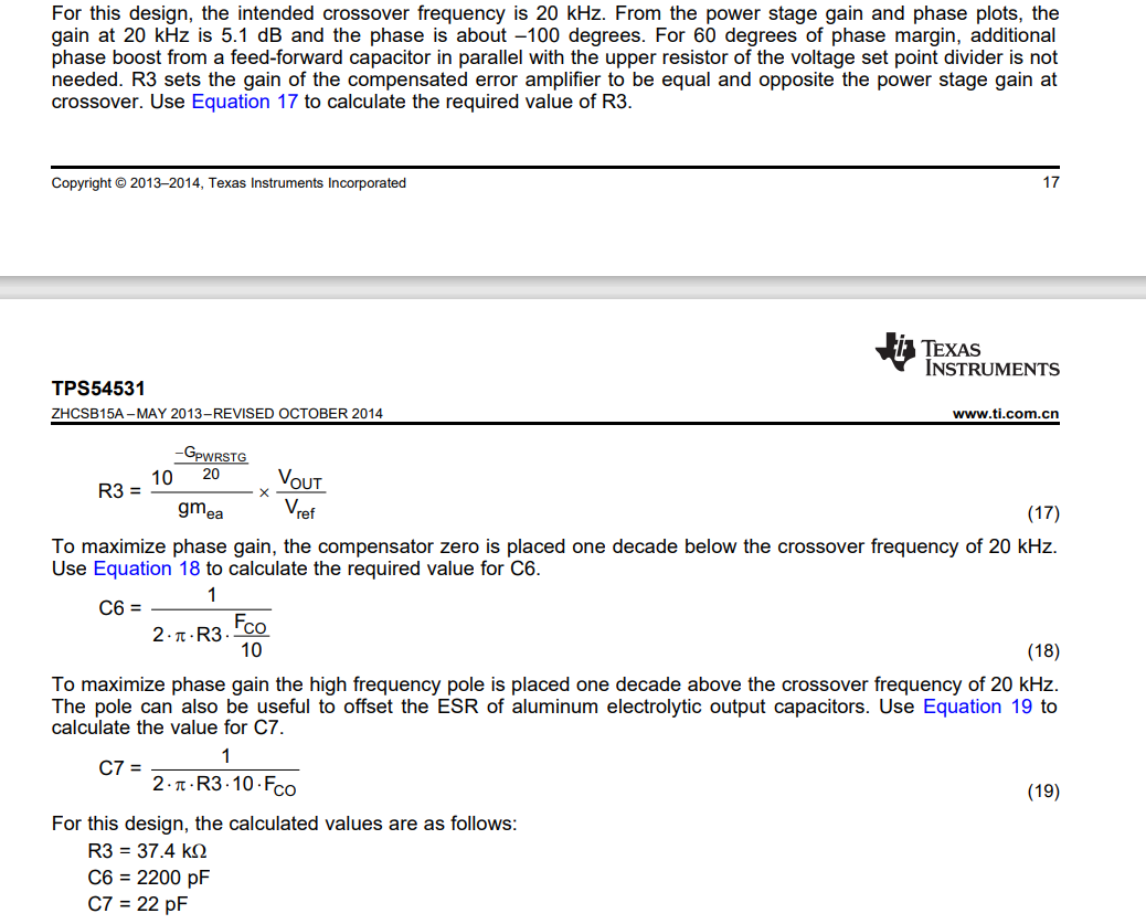

如图,该计算过程基于输出电源在5v。但是由于没有某些特定参数的数值,无法算出其他电压输出的元器件参数。还请帮忙。谢谢。
