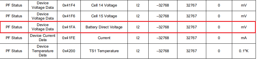

请问如果MCU的SDA,SCL分别跟bq78350的SMBD,SMBC连接,然后通过MCU读取BQ78350中的数据。
比如读取电压:那就要定位到这个寄存器0X41FA,
那MCU发送: START 0X16 0XFA 0X41 RE_START 0X17 .....(读取数据 2 字节) STOP
请问这样的读取操作是正确的吗?
您好,MCU通讯请参考下面的文档
https://www.ti.com/lit/an/slua475/slua475.pdf?ts=1612159554323
