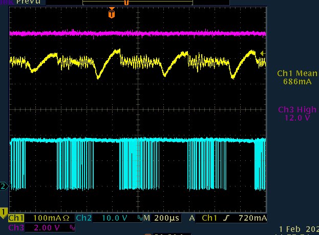

Hi All :
    我們在使用BQ25703A 搭配 3S 電池,發現當充電電流設計在比較低的值時(例如: 704mA),
並且在電池電壓較低的情況下,有很明顯的電流波動,想請問各位如何改善此問題。
CH1:BATT+ current ,CH2:Q4 gate ,CH3:BATT+ voltage

  • 您好, 当充电电流小于1A时,电流检测信号为低电平。 充电器在轻载条件下运行。 在轻负载下,充电器以PFM模式工作,以实现最佳效率。 您可能会观察到脉冲跳跃或电流纹波升高。 随着负载电流的增加,充电器以PWM模式工作。 电流纹波将相应减小。 这通常不是问题。
    您可以在低开关频率下运行,也可以将电流感应更改为20mohm。
