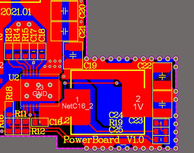

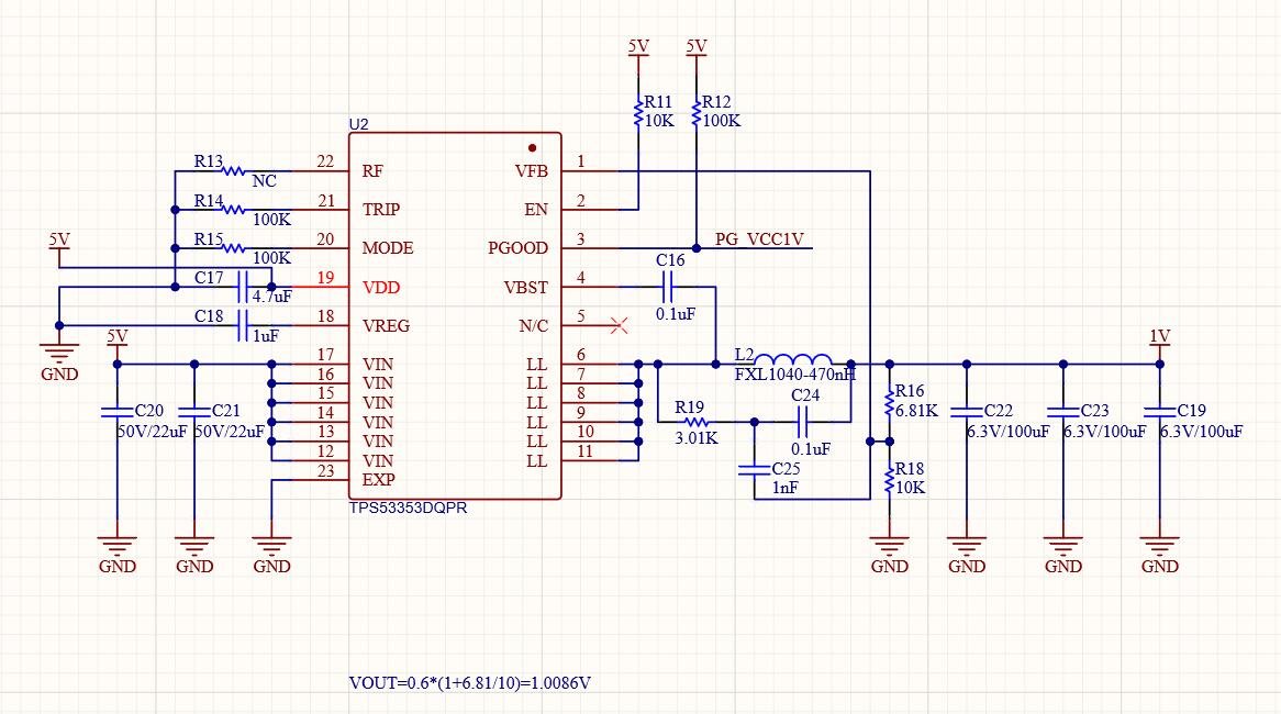

使用TPS53353设计了一个5v转1v的降压电路 上电后发现没有输出,用万用表检查EN端有4.7v,进入使能,测VREG没有5v输出,表示内部LDO未工作,LL端也无最终的1v输出。
