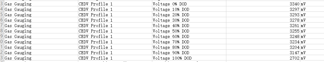

BQ4050通过Battery Management Studio上位机导出的gg文件里有如下数据,看上去是SOC和cell电压的对应表。有如下2个疑问想请教:
1)什么时候会用到这个表来更新SOC?是通过最小cell电压更新SOC吗?假如计算出来的结果是1.6%,会四舍五入显示2%还是1%?
目前我测试中发现发送复位命令,SOC会更新。
2)关于BQ4050的SOC更新机制,请问在不充不放且不进行复位操作的情况下,是否还有其他情况会触发更新?
以锂铁电池为例,例如我现在充电到80%,然后长期静置导致单节电压掉到3V, SOC是否会更新?
