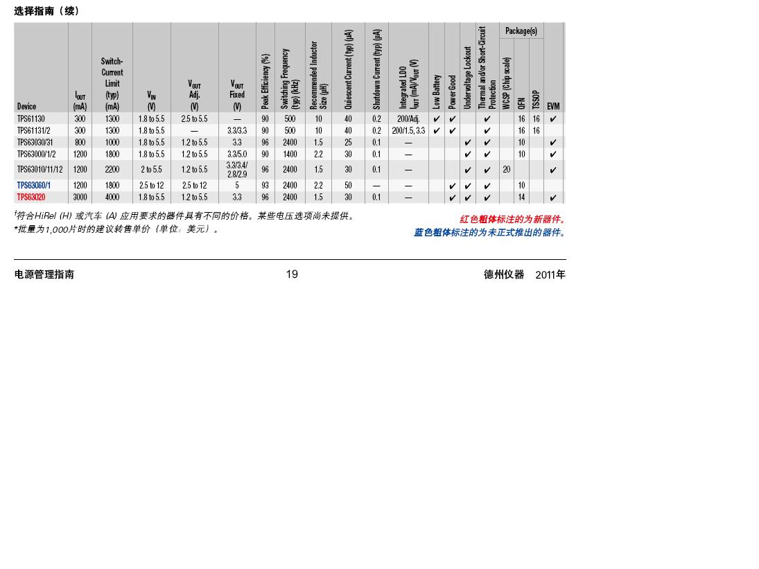

关于PTR08060W的电源模块
这个模块是不是只能降压  我现在要用DC-DC(5V转5V)   发现带载之后电压会掉 带的越大掉的越多 带2A的话输出只有4.4V左右 如果输入电压调到5.5V或向上的话 带载就好的多  请教一下专家能不能解决这个问题 如果不能实现的话 能不能推荐一下其他型号的产品
