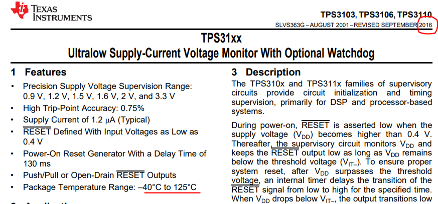

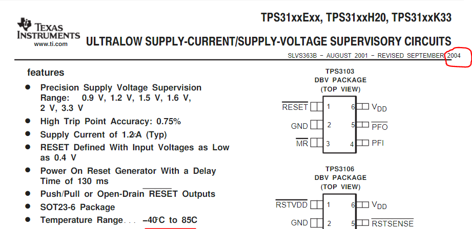

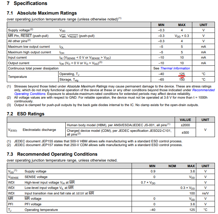

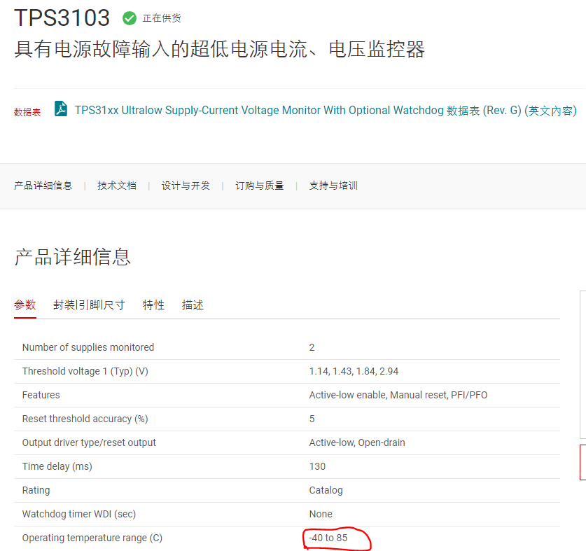

TI官网产品详细信息里,温度写的是-40 to 85,规格书里写的是工作结温-40 to 125,请问以哪个资料为准?
