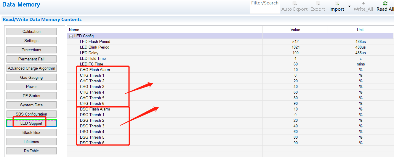

现在需要设置4个LED小灯来显示电池组电量,参数如何配置?bq40z80支持的是6个LED灯显示电量。
您好,4个LED 可以按20%,40%,60%,80%设置,或者按照您自己的想法设置LED显示。
详细设置请参考TRM LED Chapter 9 Display
