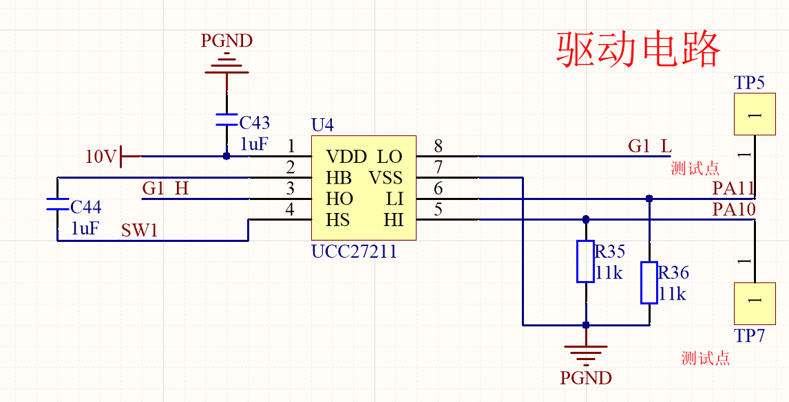

stm32和ucc27211搭建同步buck拓补,空载上电正常,带载后未知原因的mos驱动不正常(12v输出 20欧姆负载,此电路曾用ir2104驱动成功过),
可以确定低边输入信号原为3.3v 20k 50%占空比,在输入引脚上测得为1.3v左右 20%左右 10k pwm(像每两个波丢失一个波一样), 并且低边输入引脚对地电阻变为100欧左右。
请问有什么debug思路吗

如果反馈没有问题,我觉得主要是程序得问题。
在数字芯片C2000/MCU那边有些这类电源设计,你可以问一下有没有程序可以参考的。
您好,为了测试硬件 MCU只负责生成一个带1us死区的50% 200k的pwm 没接入反馈 是一个固定的开环模式
一块新芯片的话 上电到8V前 也就是没工作之前输入引脚的波形是正常的 一旦上电到8V以上芯片开始工作 输入引脚的波形就不正常了 之后再把电压降低至芯片欠压保护也依然不正常 应该是芯片已经烧毁
