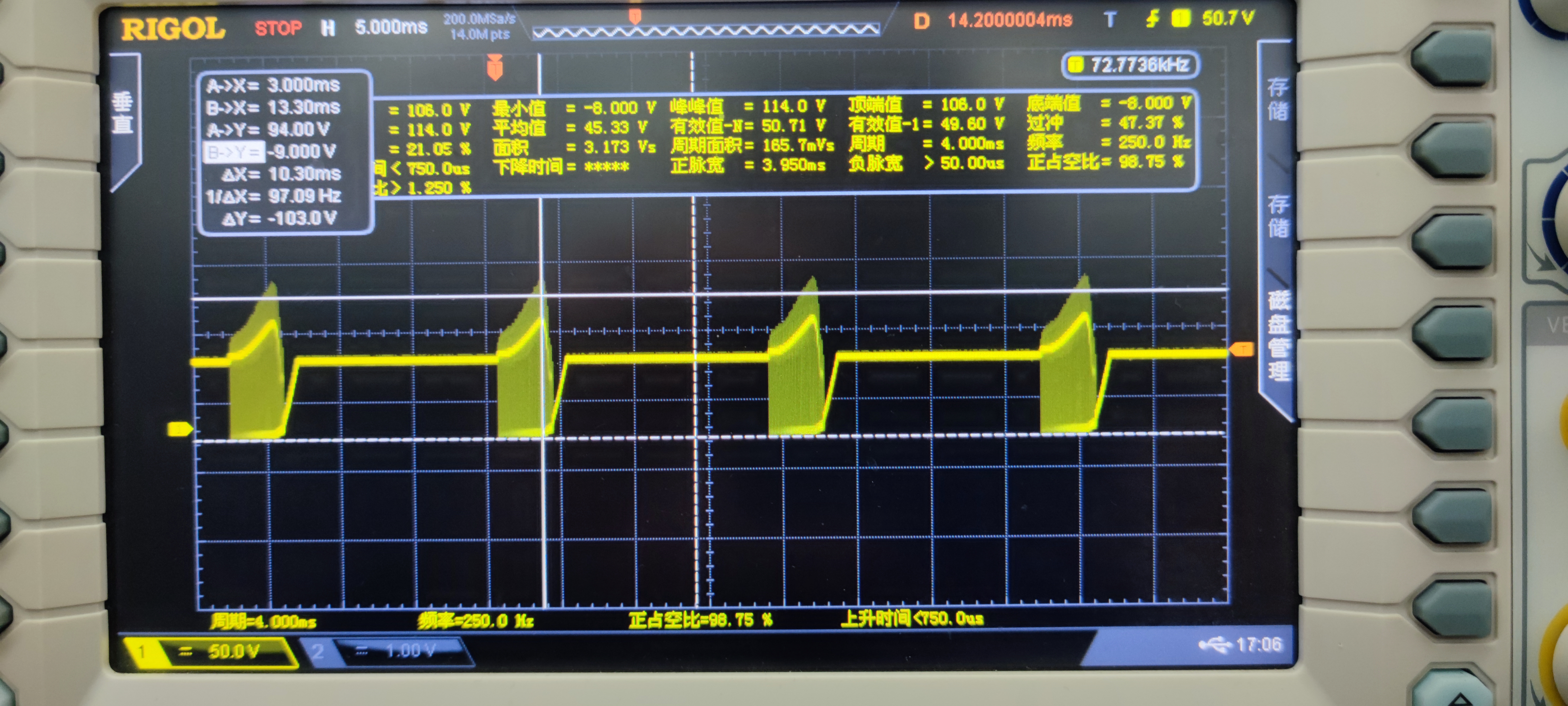

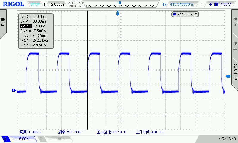

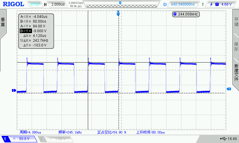

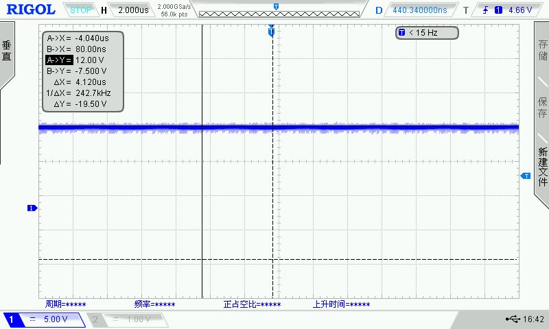

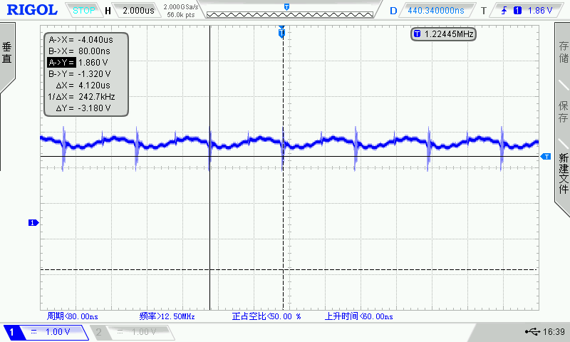

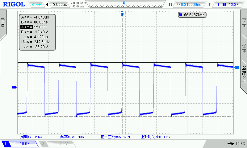

Hi Ti experts,
请教一个TPS23754的问题,
1. PD模块连接PSE,握手成功,输出12V正常,

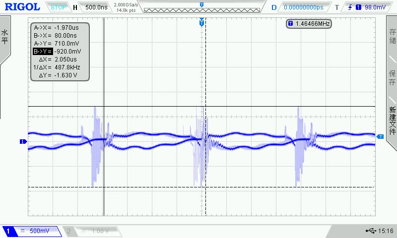

2. 连接负载,可以稳定的工作在18W以下,但超过20W很短的时间就会输出异常,MOS会进入打嗝模式,如图 异常打嗝MOS D端信号;
3. 连接48V直流电源搭在P48V和N48V之间,测试结果一致;

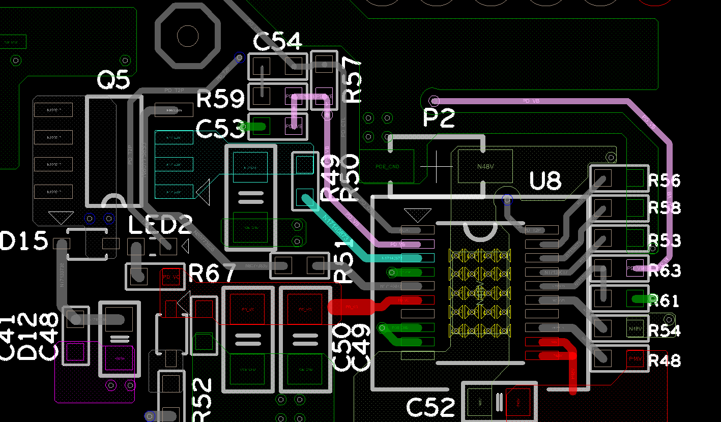

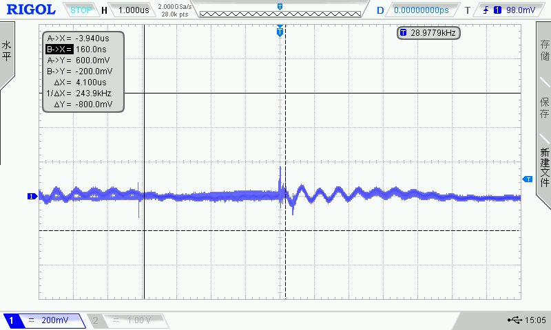

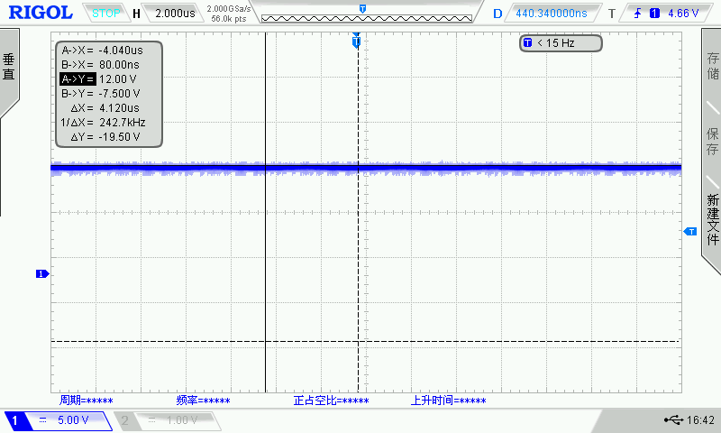

原理图和部分引脚图(轻载正常的情况下)。
