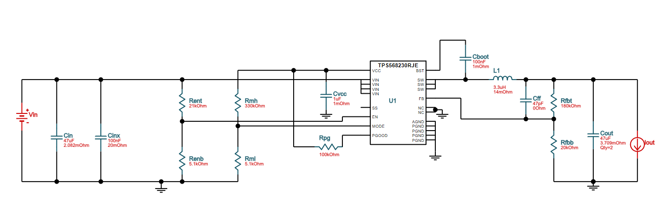

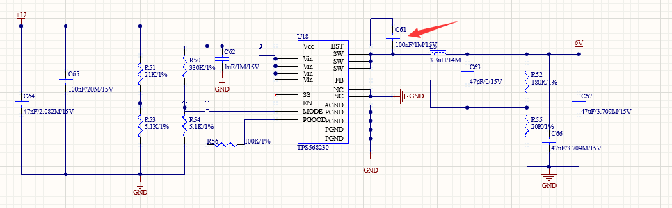

小弟设计的降压电路,整体分为两部分,小功率部分(黑色部分),大功率部分(红色部分),红色部分也是出问题的部分,想请教
电路设计,参考TI给的TPS568230,芯片选型是TPS568230RJER

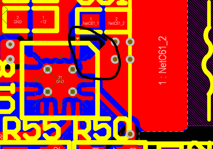

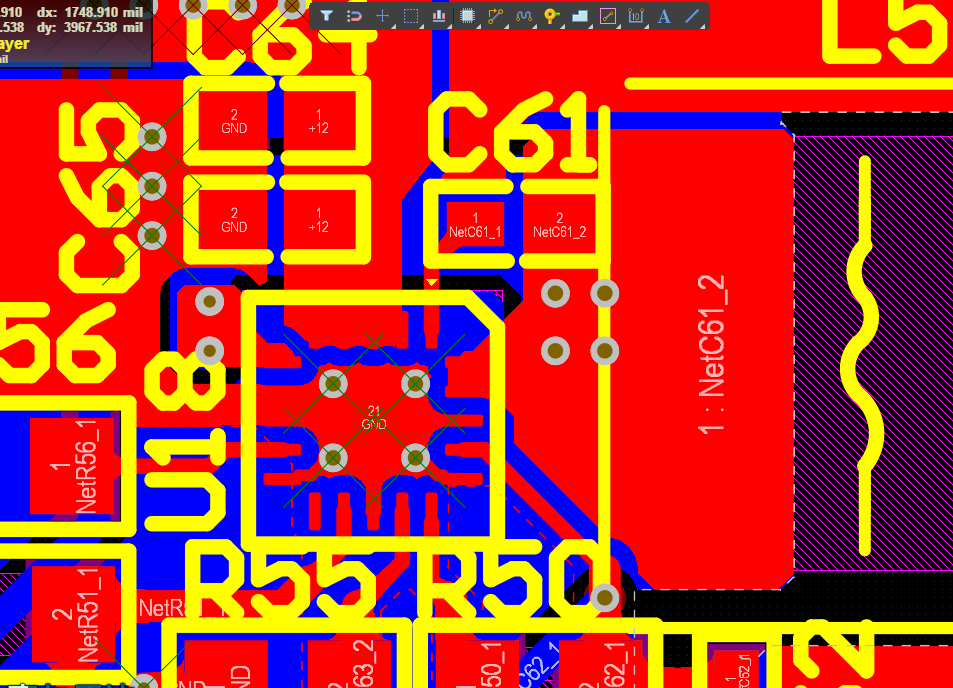

芯片部分的layout设计,与手册中推荐的layout不同的是,铜厚采取的是1OZ,铜皮宽度除去芯片部分均达到电流要求(8A峰值,按照10A算的宽度)
焊接温度220摄氏度
问题1:焊接好后,检查引脚,无短路现象,通电运行1分钟,输出检测6V,与理论设计相符合,但是1分钟后芯片冒烟,拆下后引脚全部导通
问题2:焊接好后,检查引脚,无短路现象,通电运行30分钟,芯片输出检测6.8V,经过电感后只有4.5V,此时打开小功率电路(小功率电路一直都正常),但是TPS568230RJER 输出检测变成4.5V,经过电感后还是4.5V,FB电压正常
问题3:经过反复对比TI推荐电路和PDF推荐电路,发现Cff电容多余,去掉后,通电运行1分钟,芯片输出4.5V,经过电感也是4.5V,随后输出为0V ,FB此时电压为0.01V    经检测:
黑色圈出部分对GND短路,但我能确定,焊接芯片后反复检测,芯片引脚没有短路问题,拆解Cff电容也没有影响到芯片的管脚
这个焊接不短路,通电就短路的问题不知道是哪里出了问题,烧了四个IC了,请求大佬帮助(上图选择的是Eco工作模式,电路没有接任何负载,只有小功率电路的一个LED灯,目的仅是为了测量buck的电压是否符合理论值)

  • Hi
    损坏的是TPS568230, 电路是仿真的,layout看起来没有问题,空载下测试就损坏,芯片哪里买的?
  • 除了TPS552882是在
    www.baidu.com/link (钛电)买的,
    其余的TPS芯片均是在淘宝购买,TPS568230买了四块其中三块出现了问题三,一块烧毁,其中三块出现问题三的芯片输出和GND引脚没有具体测量是芯片内部导通,还是焊接处导通,拆下来后就给扔了。

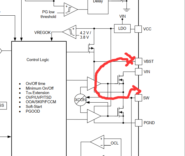

  • 感谢大佬提醒,我去看看怎么申请样品,我针对我手里的这个TPS568230进行的检测结果是,1引脚BST与19,20引脚SW之间短路,
    也就是  PDF第13页里的这两个引脚导通了,请问有遇到过这样的情况吗,焊接好后,我确定引脚之间没有短路
    原理图从TI官网当过来的,麻烦大佬指点下啦
