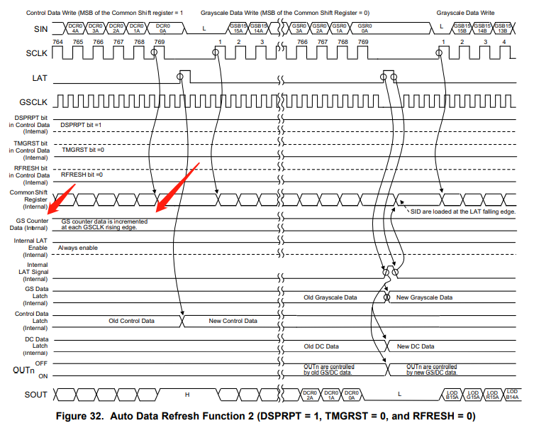

当选择不同模式时,GS的计数器会自动清空,目前已经知道的控制位有TMGRST,但是如果我不使能该位,那GSCLK计数脉冲到达65536th脉冲时,是继续累计进counter,还是自动重装?我看counter是一个16位计数器,应该不管是何种模式下,溢出就会自动重装把?除了TMGRST=1,会强制清零,关闭输出。如下时序图,并没有说出此模式GS counter的状态。
Hi,
MR_Tao,TC5955难道是MSB先行么?我看手册是LSB先行,但是没有输出,我看别人写的是MSB,我先试验下。还要一个问题,就是我看手册的典型电路是把OUT接到LED灯的阴极,那这样的话输出是作为灌电流输入的,不知道如何控制输出的高低电平,手册并未指出,只是说有控制恒电流输出。
