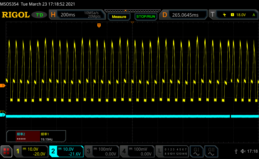

你们好,我在用TI的TPS2372-4芯片做50WPD时遇到如下问题
常温下工作没有问题,-10℃环境下协商耗时长。
-12℃协商时间45~60秒
-15协商时间70~80秒
附件是电路图,DCDC端接24V/15W PI加热膜,阻抗19欧姆
下图是48V对RTN协商过程波形

Johnsin Tao 说:HI
将输入电容和TVS管补齐后再测试看看?
加了,没有用,-7℃就测了下就不行了
