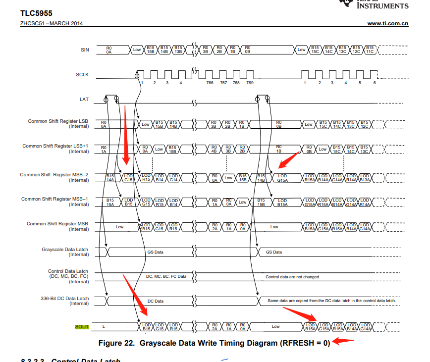

我用了两片TLC5955级联,发现SOUT输出的信号包含LOD和LSD,这样干扰到我的SOUT信号了,用示波器看发现最开始发送的769位数据完全对不上,里面不就是个移位么,从SOUT移位出去,但是数据怎么不对呢,单片的我已经驱动成功了。如何排除LSD\LOD数据信号干扰

具体输出的data,datasheet中也没有说明,建议你确认一下程序,在下面的论坛回复中有参考,你可以看看
