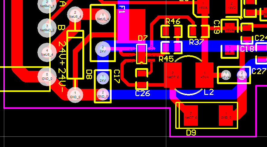

sir,你好
      使用贵司的LM2842芯片,上次提到过该问题(电路图如下),输出电压是我的匹配电阻问题。
但是现在发现问题,我用直流可调电源,设置限流在100mA给电路供电,电路工作正常,没有烧毁现象。
如果我用45W电源,DC24V/2A输出,给电路供电,上电瞬间电源有个明显的鸣叫声,就把LM2842烧毁,(已经排除是电路短路原因)
连带会把我后面的一些芯片烧坏,在TI申请的芯片,已经烧毁了3片了,之前还以为是我电路哪里有短路,后来把电路其他芯片去掉,只有电源芯片LM2842,通电,在用可调电源测试没有问题的情况下,改用45W电源,DC24V/2A输出给LM2842供电,马上就烧毁了第3片LM2842,我查看了一下芯片手册,没找到什么问题?
其中电容值参考电路图中,C17,C27为电解电容;C26为陶瓷电容耐压50V;D9为1N5824;
F1保险丝为60V,300mA;
请专家们帮忙解析一下,看是什么原因?另外电路已经做好PCB板了,看有什么办法可以解决这个问题吗?谢谢
