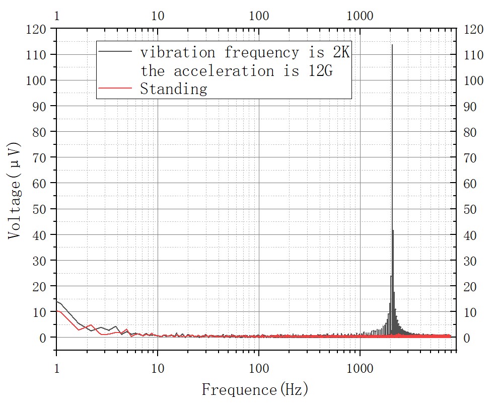

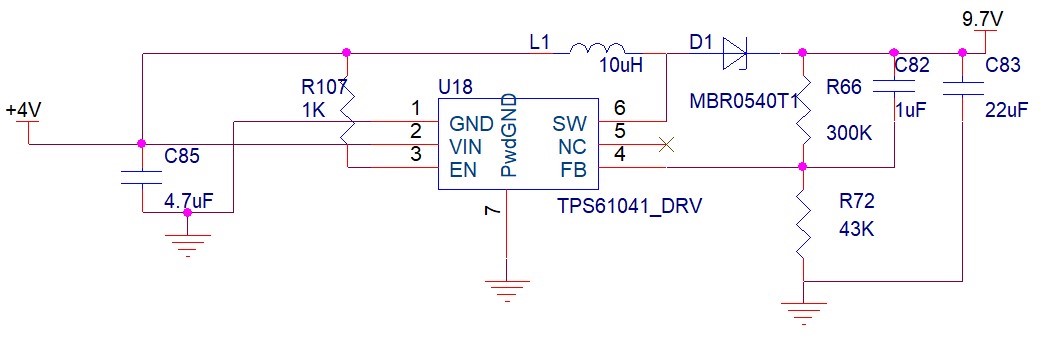

我在做定频2KHz的机械震动实验时发现TPS61041出现了一个随震动频率的噪声,请问这个噪声和那些元器件相关,如何能够减小他。原理图及测试结果见附件。

CFF电容太大了,同时建议你将FB分压电阻放大一些。
首先将电路修改后测试看看,同时建议你参照datasheet layout看看。
