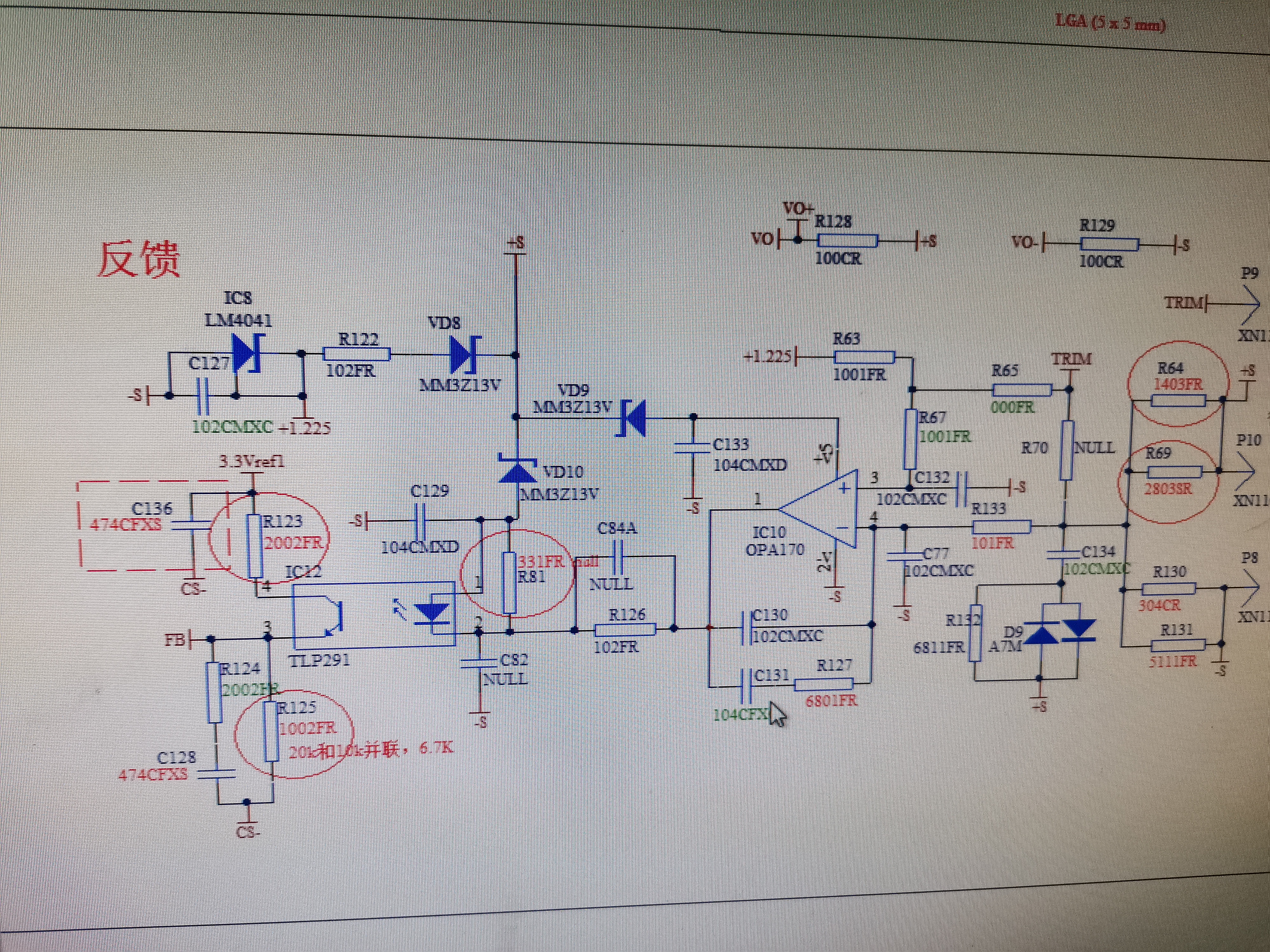

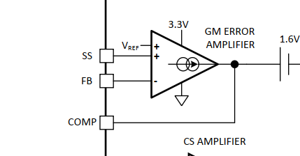

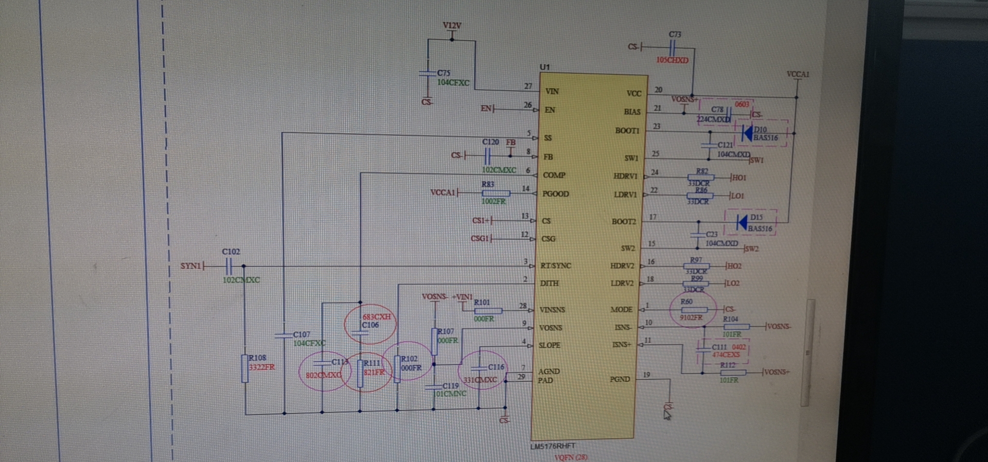

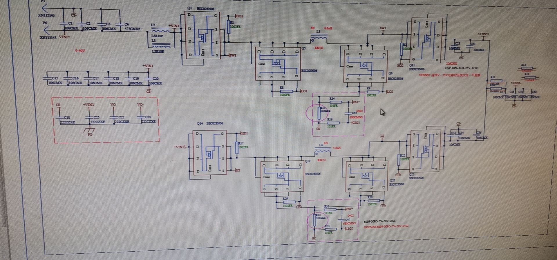

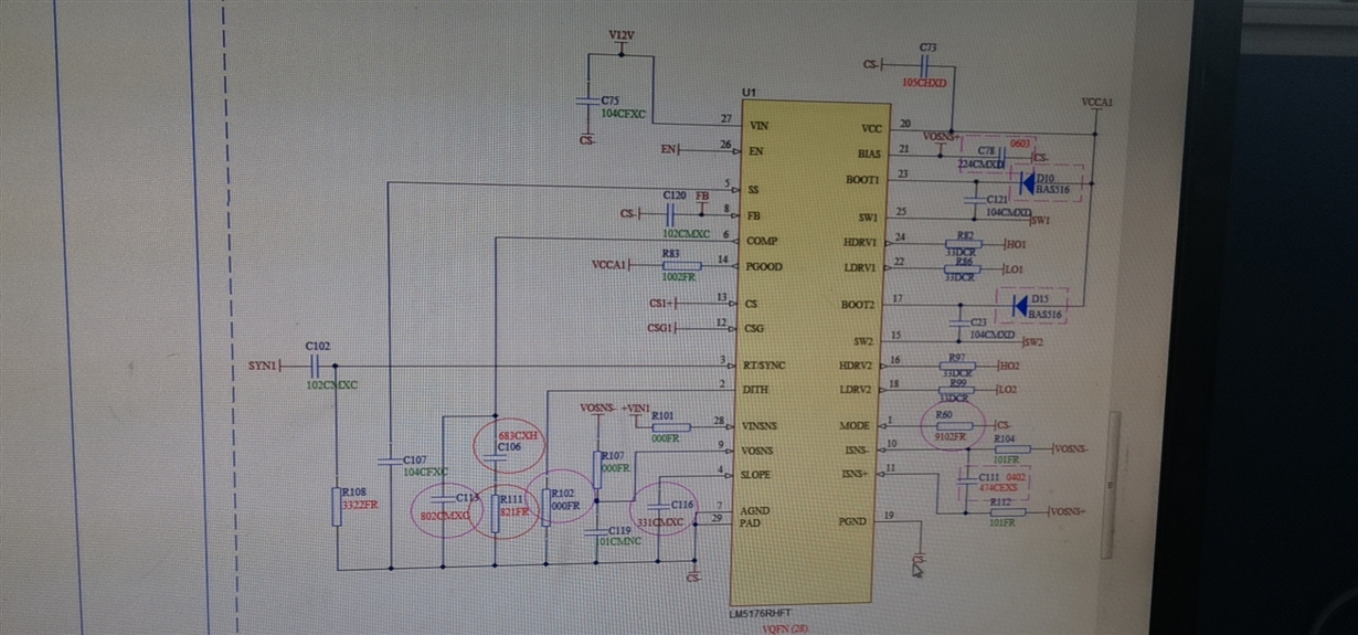

四开关Buck-Boost 使用LM5176,输入10-40V,输出24V,buck-Boost加隔离两级拓扑,调试过程中,隔离拓扑未起作用,直接跳线过去的,反馈回路经OA170放大器后给到光耦原边,光耦输出给到FB 跨导输入负端,无法实现输出电压闭环,且一上电,输出电压冲高,LM5176直接损坏。请帮忙确认光耦输出直接接LM 5176 FB引脚是否可以?是设计思路就是错的。如果设计思路错误,请帮忙给予推荐的带隔离反馈模型。如果设计思路对了,帮忙指导到底哪部分的设计出错了?

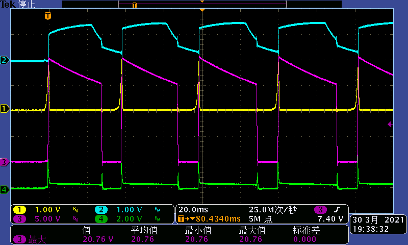

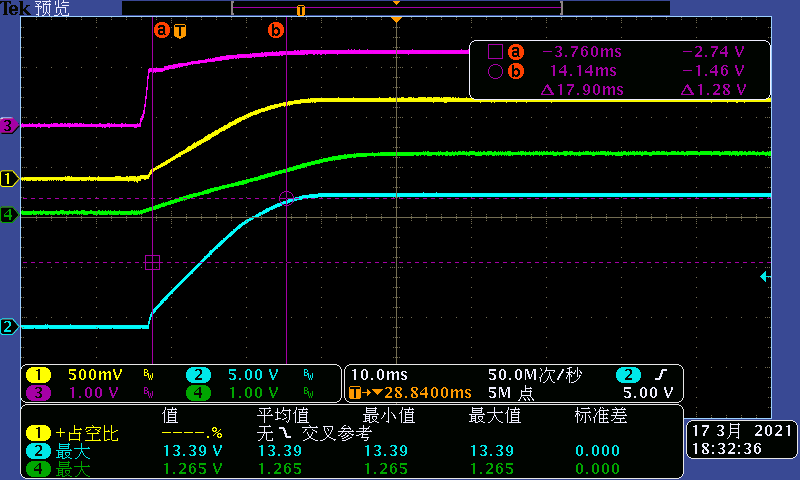

有比较过不带光耦和带光耦时(两张示波器波形),comp、FB以及输出电压的对比,感觉带光耦时,SS以及无法抑制FB的快速上升,FB超过0.8V,Comp直接被拉低,驱动直接被关断。
之前有想过FB直接接地,输出反馈直接接COMP信号,但是会有其它问题,SS启动是否还起作用? COMP信号的电路的零点和极点是否就失效了?
不带光耦的稳定输出,CH1--FB, CH2- 输出Vo, Ch3--COMP, CH4--SS
带光耦的隔离输出,电路改动只是增加隔离反馈,ch1-comp,CH2--FB, Ch3--输出Vo, Ch4-OP170 输出
