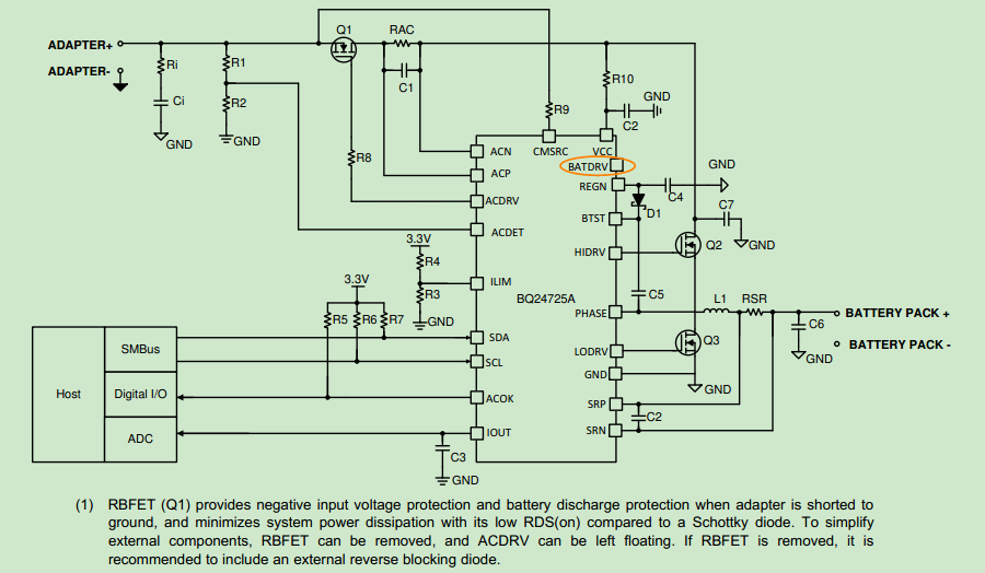

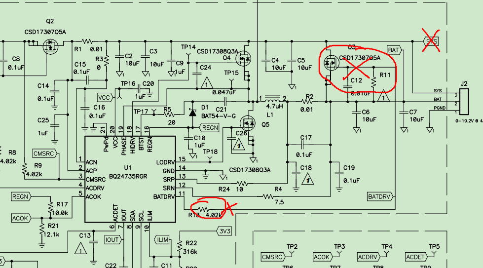

客户设计中遇到了些问题,麻烦帮忙看下:

问题1: 是否可以采用如下的简化设计,能够给电池正常充电?
根据TI官方EVM评估板原理图,是否可以将如下图标记的元件删除即可?
问题2:如果插入的是一个耗尽电池,是否能使用BQ24725A给电池预充?
问题3:如果插入的是一个shutdown的电池,如何激活电池?是否只要MCU给BQ24725A发送充电电压和电流命令,就能激活电池并正常充电?
问题4: 规格书中写的BQ24725A可以通过软件设置和ILIM硬件控制最大允许充电电流,故想问:当超过设置的最大充电电流时,触发保护后,是否能够自动恢复充电?或是是否能够通过MCU发送命令控制BQ24725A恢复充电?还是必须要插拔电源或者插拔电池才能恢复充电?

  • 您好,
    1,请参考数据手册有9.2.2SimplifiedSystemwithoutPowerPath 当不需要power path 和ACFET,推荐的就是这个电路。
    2,the BQ24725A does not automatically lower the charge current to precharge for lower battery voltages. The host is responsible for writing the charge current to the desired precharge current level.
    3,BQ24725A应该无法为shutdown 的电池充电。当电池电压低于2.5V,如果满足Enableand DisableCharging中的所有启用条件,则通过软启动恢复充电。shutdown 的电池充电无法满足条件。
    4,请参考数据手册8.4.13ChargeOverCurrentProtection(CHGOCP)
