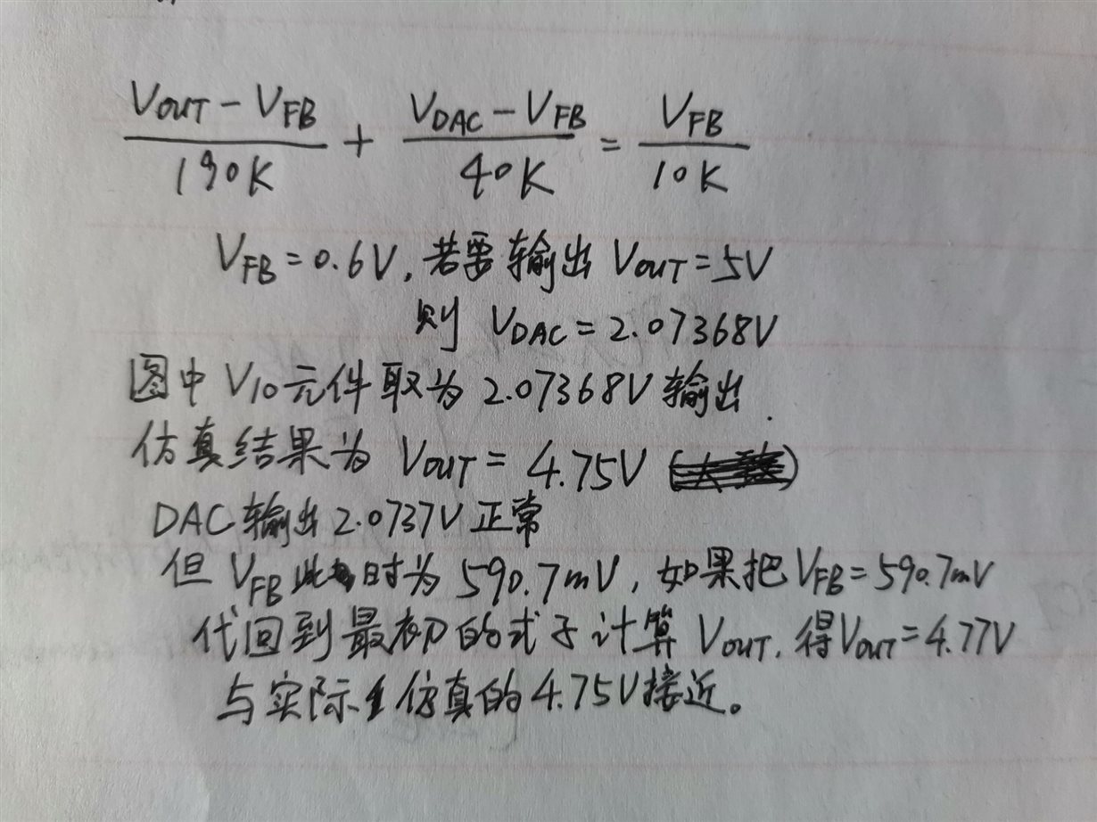

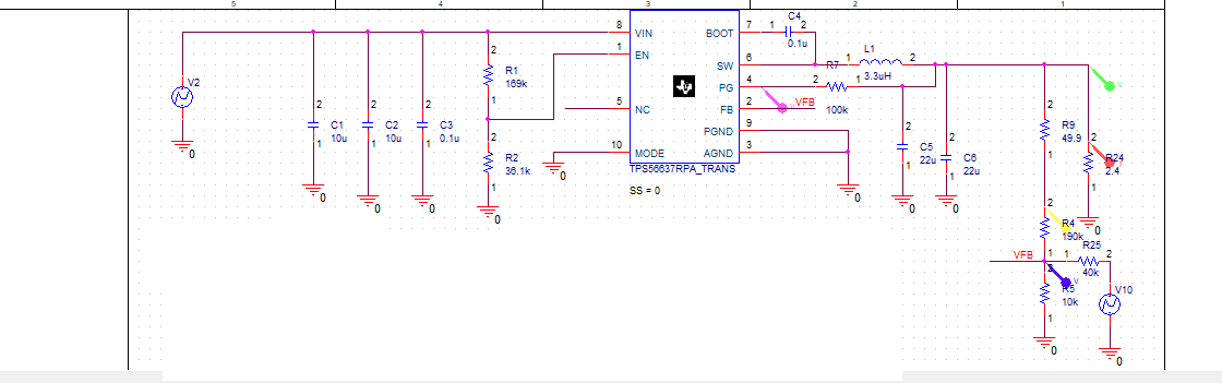

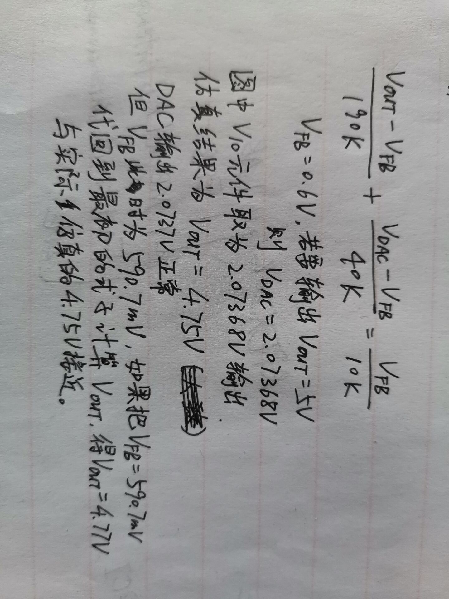

我使用TPS56637降压芯片,利用DAC加电阻接到反馈引脚FB的方式实现输出电压的控制,电路图如下所示,但Pspice仿真的结果显示有些误差。TPS56637的FB端按标准是0.6V,所以计算输出电压时VFB按0.6V算。但结果是,我要5V输出时,仿真输出只有4.66V,此时测得FB引脚电压0.587V。我要8V输出时,仿真输出8.225V,此时测得FB引脚电压0.609V。在其余点上也是,FB电压并不固定,而是在0.6V左右有偏差,最终导致输出电压产生较大的偏差。请问这种情况应该怎样改进电路,使得这种偏差减小呢?
