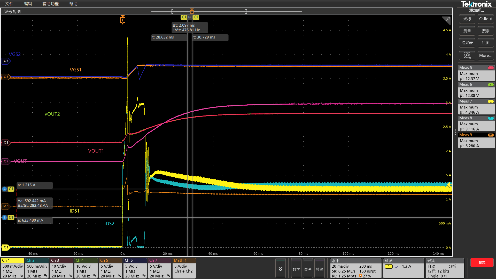

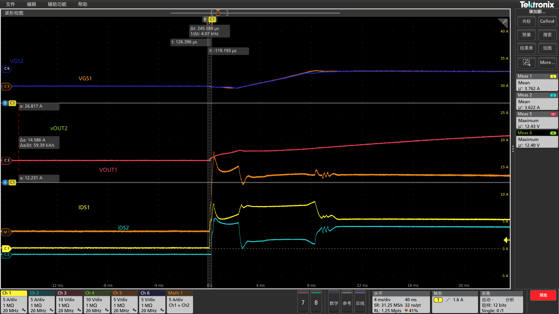

【4】两个模块均流启机时,电流波形存在着震荡是否正常?该如何优化?
(黄色和蓝色波形是两个模块的电流波形)
【5】当在请在或者空载时,输出电压偏高,如正常12V输出,会被抬高到12.4V,24V输出会被抬高到24.6V。导致该种情况的原因以及解决措施。
【6】观察两个模块的电流波形,会存在0.3A左右的纹波电流?这种情况正常嘛?如果不正常,该如何改善?
