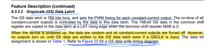

TLC5955上电后,所有恒流通道随机打开,与数据手册完全相悖
