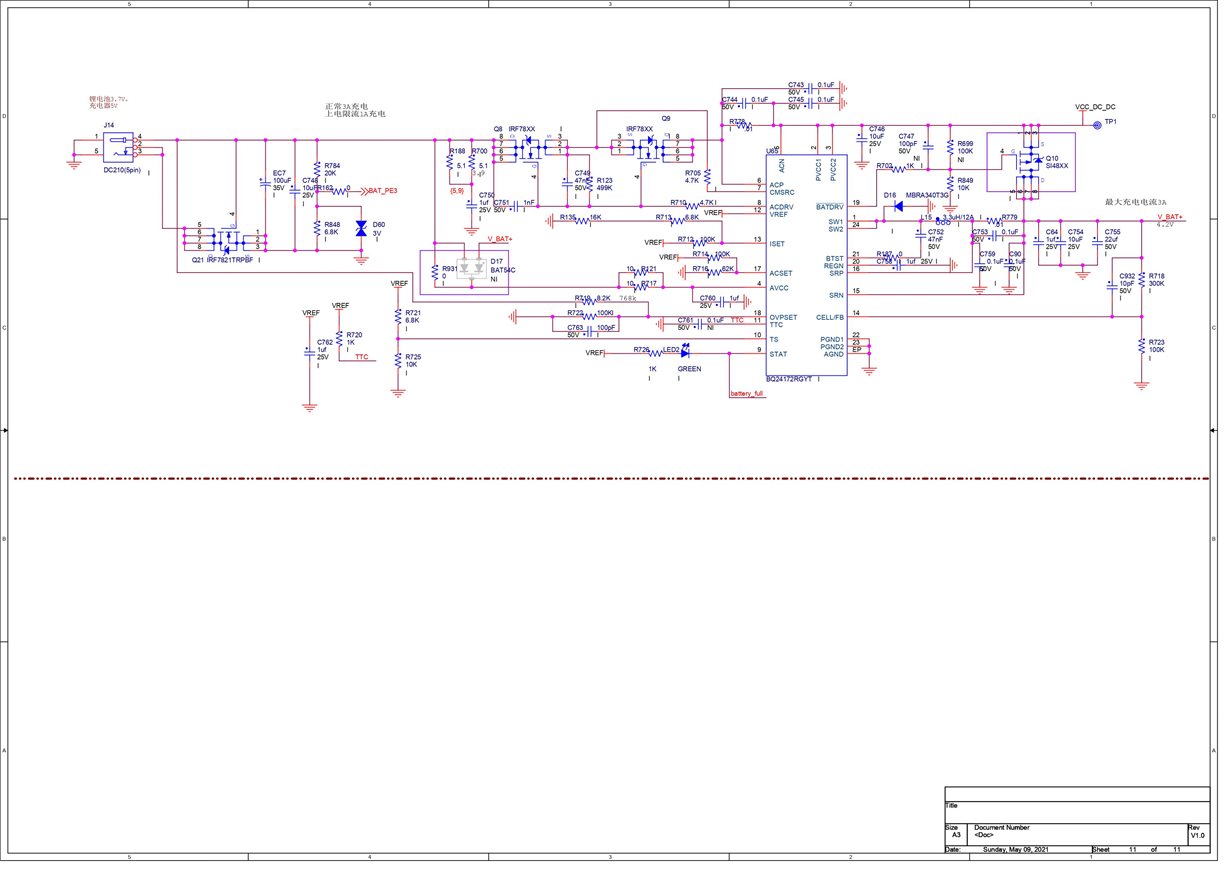

电路功能:外部5V给3.7V锂电池电池供电(锂电池电压只有3.6V),充电电路输出VCC_DC_DC,然后通过其他电源芯片转化成各种电压(比如5V,3.3V,LED驱动电源等。
参数设定的充电电流是3A,
如果BQ24172的输出,不接其他电源转换芯片,即空载,则充电电流为3A,接近设计值。
如果BQ24172的输出,接了其他电源转换芯片,测得实际负载电流是230mA,但充电电流变为1A。
测试BQ24172外围参数,基本上和理论计算值一致。VREF为3.3V。
请问是什么原因,导致带载时充电电流变小为1A,而不是设计的3A呢。
  • 今天断开充电芯片后级电源转换芯片,用适配器给3.7V充电近8个小时,测得电池电压为4.16V,应该是充满了,但是STAT指示灯没有熄灭,会不会还是充电电路异常,导致带负载后充电电流减小呢?PCB布局沿用之前运行正常的电路,应该没有问题,可能还是参数部分不对。
  • 您好,建议接放空的电池看一下充电电流是不是3A。STAT指示灯没有熄灭,请确认一下电流有没有达到截止电流。
