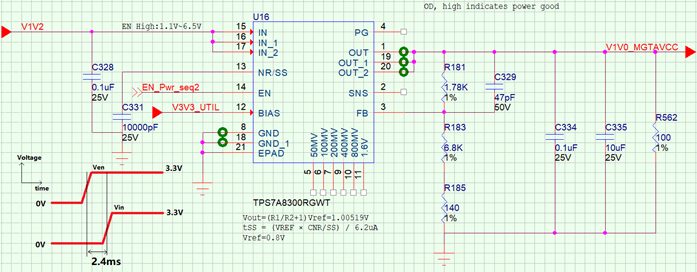

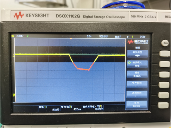

1、原理图及失效现象:
① 原理图,Ven和VIN的时序见下图
②异常现象:PCBA正常上电后,V1V0_MGTAVCC的电压会异常跌落,出现的频率有时1天1次,有时1个月也不一定会出现。电压跌落的波形见下图
③将TPS7A8300RGW更换为TPS7A8300ARGW后,暂未复现问题
2、期望确认的问题
①对于TPS7A8300RGW来说,Ven早于Vin上电,是否是导致如上问题的原因;
②如确是Ven和Vin的时序导致电压异常跌落,那替换为TPS7A8300ARGW是否可以解决此问题。

Hi
我觉得和时序没有关系,一般这种情况的原因要么是突然的瞬间过载,或者EN受到干扰。
建议你抓输出波形的情况下,同时抓一下负载电流和EN信号看看。
