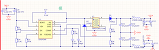

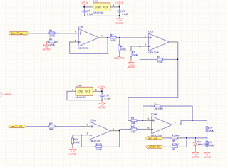

您好,电源设计如上图,+15v后边还接了78M12,-15v后边接了79m12,只给模拟电路的放大器供电,除了一个放大器只供了+12v外,剩下的四个放大器都是+-12v供电,有少数机器会出现芯片烧掉的情况,测量vin,gnd,输出三个引脚全部短路,有的机器是+-15v短路,有的是-15v短路,更换54360后即可恢复,但怕长时间使用继续出问题。
AGND和DGND在模拟板上用0欧电阻连接。

是否更换芯片之后就不会再损坏?
能否将启动时间的输入波形抓出来传上来看一下?
其次电路中输入电压与-15V之间也是需要增加电容的。
好像更换后客户没有反馈过
启动时间的输入波形您指的是哪个波形
之前的电路是没有加电容的 没有出现这个问题 后期我在后边给+-12V加了这个电路
不知道是不是这里的问题
如果是后级电路有问题,按理说前边还有个79m12和78m12
是不是因为我的负载不对称导致的,有一个放大器只供了+12V没有供-12V,导致两边负载不均衡把芯片烧了吗?

这个只会导致输出电压略微变化,如12V因为加载略微偏低一点,-12V也会偏低一些。
检查一下输出的稳定性?再确认一下变压器设计。
