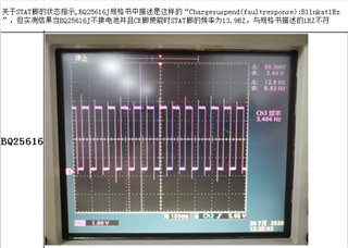

关于BQ25616J STAT脚的状态指示,BQ25616J规格书中描述是这样的“Chargesuspend(faultresponse):Blinkat1Hz”,但实测结果当BQ25616J不接电池并且CE脚使能时STAT脚的频率为13.9HZ,与规格书描述的1HZ不符。请问规格书中此处是否数据有误?
