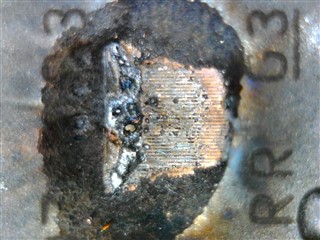

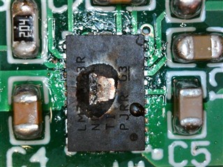

输入端前级为整流桥,整流桥交流输入有效值为24v,整流桥输出纹波为0.5v。
后级为使用mos的双路切换模块,事发时后级为boost,输出功率约为2W
上电之后pgood灯亮,约三秒后芯片封装炸裂,现象如图所示。
这次事件之前该模块能正常使用,空载、带载均能正常输出、正常调压。
这个封装炸裂的位置,可能是因为过流导致的吗?是否存在其他原因?

电路图传上来看一下? 这个不良现象是在芯片工作中突然烧掉的? 当时带载多大?
