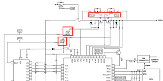

BQ76952和BQ77216组合使用时如果按照BQ77216中的这个框图来做的话
1、充放电预充MOS(充放电预充都是2个MOS并联使用)的驱动有没有相关参考资料,还是直接接到BA76952的充放电预充控制脚就可以了,下图这么做可不可以?
2、BQ77216的COUT和DOUT控制多路并联重放电MOS,有没有参考。或者说直接与BQ76952的CHG和DSG引脚相连即可,多路并联MOS驱动参考BQ76952的即可。
不知道有没有描述明白。
