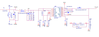

         DCDC 电源芯片使用的是LM5576    输入电压为16节锂电池,即输入电压范围为40-60VDC  ,输出电压为24V 1A 。
        目前出货了大概800套左右,在使用过程中,出现了4 PCS LM5576不工作的现象,即输出电压为0V。经测试分析发现 LM5576 不能工作的原因为LM5576的IS SW两引脚已出现短路。发现板子上其它元件,保险丝、TVS管、压敏电阻及其它元件都没有损坏,只是坏了芯片LM5576,更换LM5576后,板子能够正常工作。压敏电阻规格为:10D101K。请帮忙分析看看大概是什么原因导致芯片的IS SW两引脚短路。
    原理图如下:
  • Hi
       如果外部D46没有损坏的,就是PRE脚损坏,你可以将换下来的芯片测试一下这个脚的阻抗来确认?
      如果是这样的话,模拟客户端启动条件,和工作情况,抓一下SW脚的波形,看是否有出现超过70V以上的电压出现过?也测试一下Vin脚的波形。
      按照最恶劣的条件测试,如输入60V, 包括问一下客户端电源输入源? 以及是否有导线连接等(输入如果有较大的电压震荡,很容易出现76V电压烧芯片的)
      输入电压源的过充,输入导线的寄生震荡,输入走线,SW layout不好造成的寄生震荡,都可能造成SW出现较高的尖峰电压。
      后续建议在SW脚增加RS snubber电路。
  • 你好,
     D46是没有损坏的,是测一下PRE脚对地阻抗来确认吗?  这个芯片是锂电池供电,它会存在用充电器充电或充满后断外部继电器,可以确认在充电瞬间的时候会产生尖峰电压67V左右吧,充满后断继电器时也会产生瞬间高电压。这些高电压都是上电瞬间或下电瞬间产生。如果是高电压导致捐献,就是电路前端保护器件没起到很好的保护作用么?
    好的,我会加上SW脚增加RS snubber电路,nubber电路中电阻、电容的值一般取多大比较合适呢?
  • Hi
        是的,继电器硬开关启动导致的尖峰电压67V,实际可能更高。 采用较大功率的TVS管加在靠近芯片输入电容端,输入电容尽量靠近芯片Vin脚。
