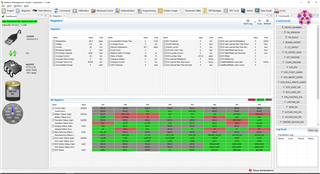

目前我用的无法想DATAflash里面写入数据更改配置,能够采集到bat端的电压但无法读取剩余电量。
写入数据报错
解锁试过了,目前sec两个标志位是01 ,fullaccess状态。

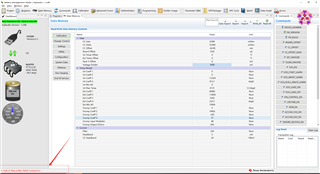

  • 你好,我需要输入设计电压和设计容量值还有电压分频值,都无法输入。我现在外部的电压分压达到了30:1。这种无法写入的问题,有时会遇到,有时也可以直接写进去。这就不知道到底什么原因引起的无法写入的问题
  • 你好,今天又突然能写入参数了,把电压校准了,但是电量仍读不出来,值为零

  • 你好,我现在正在做充放了,但是现在这个电池电压在达到我设置的放电截止电压时,并不会停止放电。我现在的电池有20节,总的截止电压为20V,满充电压为30V。麻烦你看一下,我这个充放电截止电压设置的对不对,是不是这么设置的。
    Gas Gauging Design Design Voltage 24000
    Gas Gauging Cycle Cycle Count Percentage 90
    Gas Gauging FD Set Voltage Threshold 1000
    Gas Gauging FD Clear Voltage Threshold 1050
    Gas Gauging FD Set % RSOC Threshold 0
    Gas Gauging FD Clear % RSOC Threshold 5
    Gas Gauging FC Set Voltage Threshold 1500
    Gas Gauging FC Clear Voltage Threshold 1450
    Gas Gauging FC Set % RSOC Threshold 100
    Gas Gauging FC Clear % RSOC Threshold 95
    Gas Gauging TD Set Voltage Threshold 1000
    Gas Gauging TD Clear Voltage Threshold 1050
    Gas Gauging TD Set % RSOC Threshold 6
    Gas Gauging TD Clear % RSOC Threshold 8
    Gas Gauging TC Set Voltage Threshold 1500
    Gas Gauging TC Clear Voltage Threshold 1450
    Gas Gauging TC Set % RSOC Threshold 100
    Gas Gauging TC Clear % RSOC Threshold 95
  • 您好,请确认SOCFlagConfigA是否使能对应的功能。
