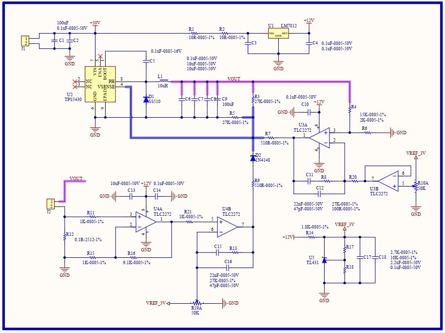

    最近想做一套数控电源,采用TPS5430打了块板,电压调节和电流调节均使用电位器调节,后续会改成DAC控制,现在遇到问题,第一次上电后,调节电压电位器,电感会啸叫,将C12改大后(10nF和100nF都试过),全范围调节电压电感都不会啸叫了,但是当调节电流电位器时,电感还是会啸叫,无论怎么调节C15、C16和R13,都搞不定,测试过SW电压波形,电感啸叫时波形比较乱,一段时间有PWM输出,一段时间没有PWM输出这样,频率落入了音频范围了,请问各位有没有什么办法搞定,或者说DCDC恒流有别的更好的办法?
我搜集了很多相关资料,目前重点怀疑环路不稳定,但是我换了一片MP1470飞线到板子上,调节电流也是啸叫,看了X宝上很多卖这种模块的,控制方式都和我一样,好像没有人说啸叫,提供两个型号:TL494,FP5139,请各位高工帮忙分析一波。

        你是要做恒流恒压吗?  还是单纯的恒流?
        造成电感啸叫一般就是电感饱和,其实就是环路不稳定之类的原因造成震荡(你修改C12有效就是这个原因),对于电流环一样可以做这个修改,但是外围补偿电路的设计,比较麻烦(主要是没有参考的计算方法,因为你这个是外部增加运放)
        建议你选择简单一点的方案,如果是恒流实在是太多了。
  • 我的本意是设计限压恒流电源,功能其实就类似于市面上常见的电源,可以调压,当电流达到限流值时,电压开始跌落。
    上图的电路,我又把输出滤波陶瓷电容全部拆掉,上件了一颗电解,效果好多了,正如论坛里很多人说的,TPS5430是内部补偿,且他对输出电容的ESR要求较高,需要利用输出电容的ESR来把零点频率调到DCDC带宽内,提供环路稳定性。
    又从X宝上买了两个模块测试,发现TL494和FP5139组成的DCD电感确实不会啸叫,当然这两种是BOOST拓扑,应该也有关系,归根结底,我想还是TPS5430的环路相位余量不够。

       是的,利用芯片内部补偿比较好,就是ESR要大一点,但是又不建议特别大。
