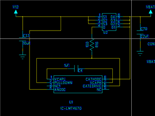

在使用LM74670时候,为了方便测试电压倒灌,输入端用12v电源,输出端使用电池。
1、在输入和负载都在的情况下,n-mos管G极电压17v左右,mos导通。
2、在断开输入端后,发现n-mos管G极仍然有9-10v左右电压,并且输入端也有同等大小电压,没有起到防倒灌作用。请问为什么mos管没有关断?

按理说,在外部输入端断掉后,G极电压应该是被PULLDOWN给拉低了,为啥没有拉低,求解
Hi
输出电压通过芯片内部,有电压流向输入,你可以将MOS拿掉来确认下。

mos没有导通,只能从芯片内部溜过去。重点是我想问这个正常吗?假如我单独使用二极管的话,负极电池断电,正极是没有电压的。这个理想二极管控制器不就是配合mos管来模拟二极管的吗?那为什么没有达到正常二极管的效果呢?到底是哪里有问题呢?还是说用的不对,这个理想二极管不具备此功能?

应该是正常的,如果MOS没有导通,从芯片内部也是可能的。只要MOS没有导通就没有电流流过,有电压并没有关系,除非这个电压会损坏前端的电路。
MOS导不导通,和单独的使用二极管差别还是很大的,二极管有功耗,MOS就小很多。路径上压降也小很多。

本身就是等效二极管, 但是大幅度降低功耗,减小压降。
