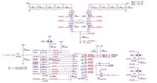

我们使用LM5175PWP,输入电压范围6-28V。在使用24V输入电源时,输出的12V能带动后面的负载(负载为WIN10的一个主板,开机峰值越为80W左右)。
使用12V输入时,输出12V的电压是正常的,但带不起后面的负载,导致win10无限重启,进不了系统。我们使用的输入电源均有300W的功率,调试过限流电阻,调试过DCM,CCM模式均是一样的结果。
实在不明白为何24V输入可以使用,12V输入却不能使用。
望回复,再次感谢您!
  • Hi
        你可以比较一下12V输入和24V输入时的CS信号,12V输入时电流肯定大于24V输入时,看是否造成过流保护?一般过载保护都是过载保护。
        其次这个升降压芯片比较特殊,输入和输出接近时候会存在架构上的变化(升压,降压),这个就牵涉到输出电压的侦测与架构的判定,如果侦测中出现noise,就会造成架构转换上的混乱,容易造成电感饱和,也会导致带载异常。
  • 我们在CS端调试接低到3毫欧,按照理论值的70%也有17A的电流,系统大约只要4A左右,应该是不会触发过载保护的。如图是设计的内容,是否有些参数选择不合适。

  • Hi
        直接在芯片的官网上找,但是并不是所有芯片都提供了这些工具。
        输入和输出接近的时,最大的问题是不稳定会造成转换模式切换上的混论,这个可能造成你现在的问题。你用低于12V,例如8V供电看是否正常即可确认。
