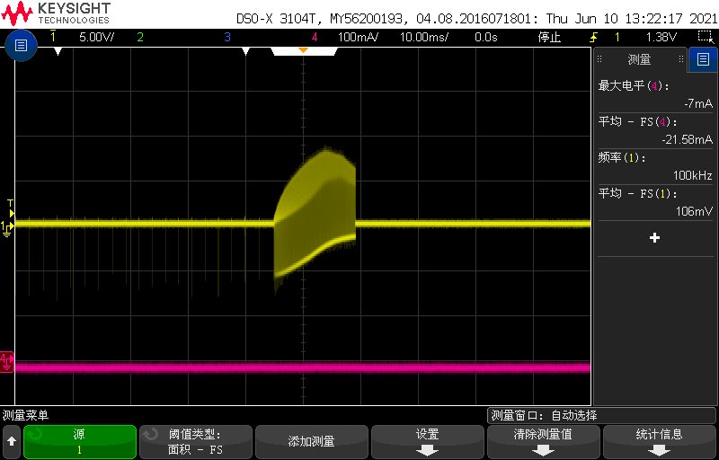

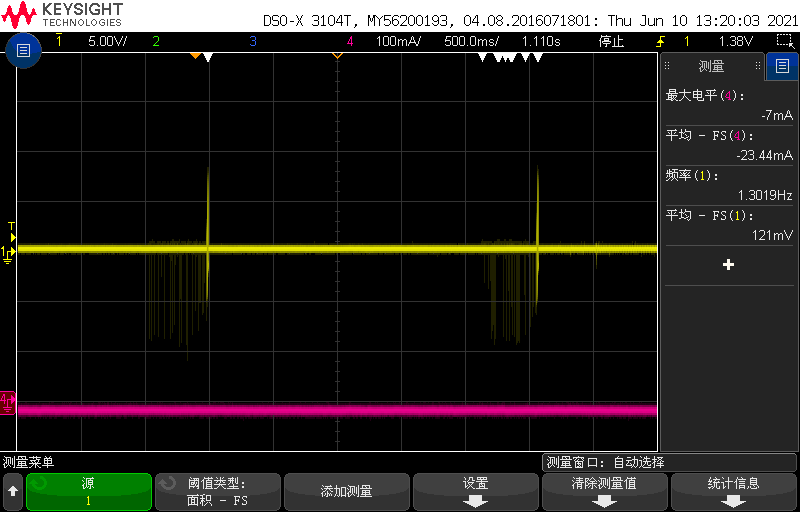

TPS23758: tps23758 PSE供电端正确识别分级到达48V维持400ms降回接近零,重复检测,输出端对应到5V然后降到0
Part Number: TPS23758
采用的TPS23758做的POE,PSE接上后显示能够正常识别分级,但是供电400ms左右后,电压就降为0左右,波形如下: 输出段波形如下: 有点像是短路了,但是使用电源持续对输入端供电48V时,没有器件损坏,且输出端无电压输出,VPD、VDD 48V,VCC13V左右,不知道为什么。以下为电路原理图,参考官方开发板设计。
