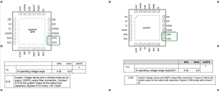

見下圖綠色方框, 二個IC 第13與14pin有不同, 請问原廠BQ24257 可否代用 BQ24251.
  • BQ24257 的13/14 pin>>>> (CSIN )
  • BQ24251 的13/14 pin >>>>( SYS )
