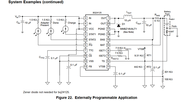

BQ24125: 3CELLS充电上限阈值怎么设置?反馈电阻怎么选取
Part Number: BQ24125
测试条件:3节电池串连(4.2*3=12.6V)
芯片输入脚电压15V
在调试次芯片时,发现规格书对于3CELLS时的充电反馈电阻几乎没描述,只有个简单的参考图。如下:
我们实际调试使用中发现
当上面的反馈电阻为  301K时,无法充电
                                  487K时,充到:12.05V,     可以显示充满
                                  499K时,充到:12.62V,     由于电池特性,可能设置超过12.6V,显示无法充满
                                  510K时,充到:12.69V,  由于电池特性,可能设置超过12.6V,显示无法充满
请问下,如何精确地设置充电上限电压为12.5几V?跟据什么来设置?总不能盲设置吧,这样慢慢调,标称电阻也没有

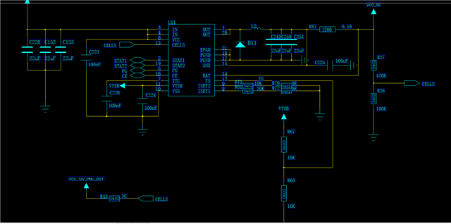

我的此部分原理图如下:
