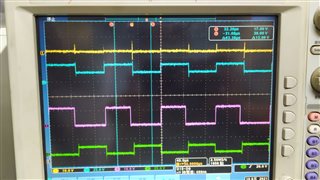

如果我将 UCC27211 的 HO 和 LO 引脚直接连接到 MOSFET,而不连接栅极电阻,会发生什么?会不会损坏MOSFET或栅极驱动器?
MOSFET 或栅极驱动器是否会因 MOSFET Cgs 上的高 dv/dt 引起的高电流而损坏?
该电路与外部栅极电阻一起正常工作,但在我短接栅极电阻后,我得到如下所示的波形。
CH1: Vgs,H  CH2: Vds,H  CH3: Vgs,L  CH4: Vds,L

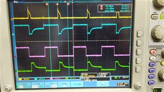

经过几次尝试,我得到了这个波形。 上臂 MOSFET 的 GS 未导通。
过后我解焊MOSFET,发现GS没有短路,是不是说明MOSFET的gs电容并没有被击穿?
然后我检查栅极驱动器,栅极驱动器的 HI 是 PWM,但 HO 始终为low(如上图)。
  • Hi
         就是高边驱动信号没有出来?  检查一下0.1uF的电容是否焊好?
         其次第一个波形是有增加驱动电阻的吗? 用示波器看一下这个时候的VDD波形?
         增加了驱动电阻限制MOS的峰值驱动电流,而增加二极管电路是为了加快放电,这些可以不要的。
